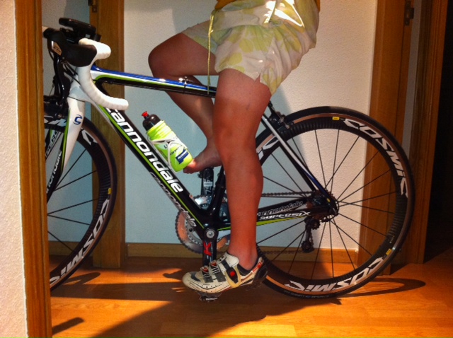

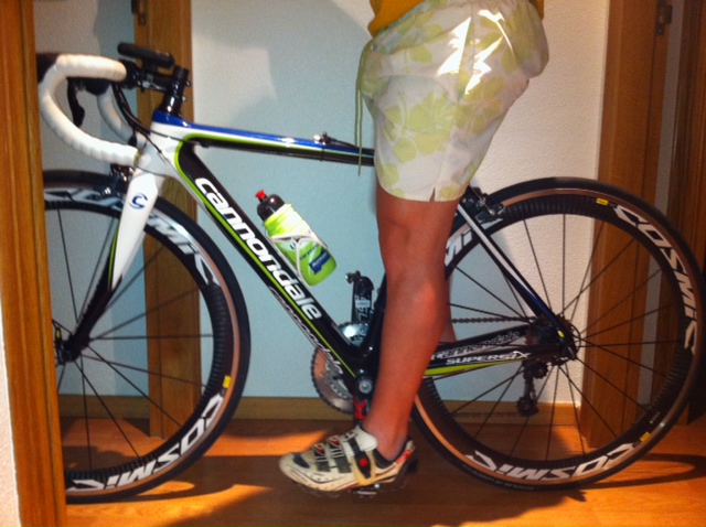

    bueno aquí dejo unas fotos con el talón mas o menos y con la posición correcta , con esta altura me encuentro cómodo , no me encuentro muy cómodo cuando me engancho abajo .

    Vaya unos Jamoncitos Jaja
    Ese corte del sol hay!
    Yo la posición la veo bien mas o menos :)

    Yo tambien lo veo bien mas o menos y creo que tu molestia al cogerte abajo sea por tu (estatura-peso), normalmente ya es una postura ya bastante forzada, si a eso le sumas que eres bajo y algun kilillo, pues ya lo tienes, tambien si eres de manos pequeñas al ir cogido abajo en extension puede parecer que cuesta mas tener precision al coger las manetas, lo que todo unido te da cierta sensacion de incomodidad, asi que o tiempo al tiempo, o te coges arriba:mrgreen::mrgreen:

    Bueno, me uno a los halagos ¡¡ Qué preciosidad !! Te diré que yo mismo estuve detrás de ese cuadro hace muy poco ,cuando tuve que cambiar mi cuadro anterior. También lo quería en ese color, porque para mí era el más bonito con diferencia. Pero me dieron un tiempo de espera muy largo, que no podía asumir porque estaba ya deseando volver a la carretera tras un largo parón.
    Así que una preciosidad de cuadro y un montaje que me gusta mucho también, encaja muy bien estéticamente con el cuadro y mantiene su gran nivel de calidad. Seguro que rueda de maravilla. Decirte además que aunque por fotos es difícil estimarlo, yo te veo bien posicionado. Creo que tu problema de cuádriceps podría ser sólo falta de adaptación que con el tiempo y los entrenos, se debería ir eliminando sólo. De todas formas, viendo que tu posición es más o menos correcta por las fotos, revisa la colocación de las calas, puede que las tengas un pelín retrasadas en la suela. Revisa que el eje del pedal coincida con la parte anterior de la planta del pié que apoya en el suelo al ponerte de puntillas, que es donde se ejerce la presión y fuerza al pedalear. Si retrasas un poco las calas, el pié se adelanta y apoyas más atrás de esa zona, con lo que el pedaleo es menos eficiente y tienes que hacer un trabajo extra con los cuádriceps, aparte de que estos no trabajarán debidamente en flexión-extensión.
    El tema del sillín que se clava al pedalear sentado y acoplado... coge un nivel y comprueba que esté horizontal. La altura creo que está bien, así que si está horizontal es posible que se deba a una mala posición de pedaleo acoplado. Recuerda que al pedalear acoplado hay que avanzar un poco sobre el sillín hacia la punta, para estar más vertical sobre el eje de pedalier y ejercer la mayor potencia posible de pedaleo sobre él. Con ese avance, la punta se retrasa y no te la clavas, o no tienes esa sensación, al bajar el tronco para acoplarte agarrándote a la curva del manillar. Recuerda también que la pelvis ha de ir ligeramente basculada hacia delante, contrayendo los abdominales. Normalmente los abdominales no se trabajan y su falta de fuerza y tono nos hace propensos a llevar una posición inadecuada sobre la bici, con la espalda arqueada hacia atrás, sobre todo en posición acoplada. Avanzando ligeramente hacia la punta del sillín y tirando un poco de abdominales para que la espalda no vaya excesivamente recta o incluso arqueada hacia detrás, debería desaparecer esa molestia que comentas sobre el sillín al pedalear sentado y acoplado con agarre en la curva del manillar.
    Aparte de esto, ten en cuenta de que si el sillín es nuevo y distinto al anterior que tenías, puede ser que no sea el adecuado para tí o que tengas que amoldarte a él. Cuestión de hacer kilómetros, probar estas cosas y dar con la causa de las molestias.
    Preciosa bici y excelente elección.Si tu hermano se pilla la misma... no habrá quien os pare por allí, jeje.
    Buenas rutas y duros entrenos!!
    Saludos!
