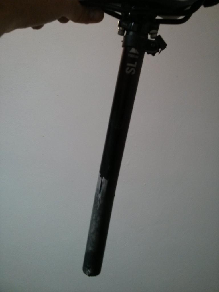

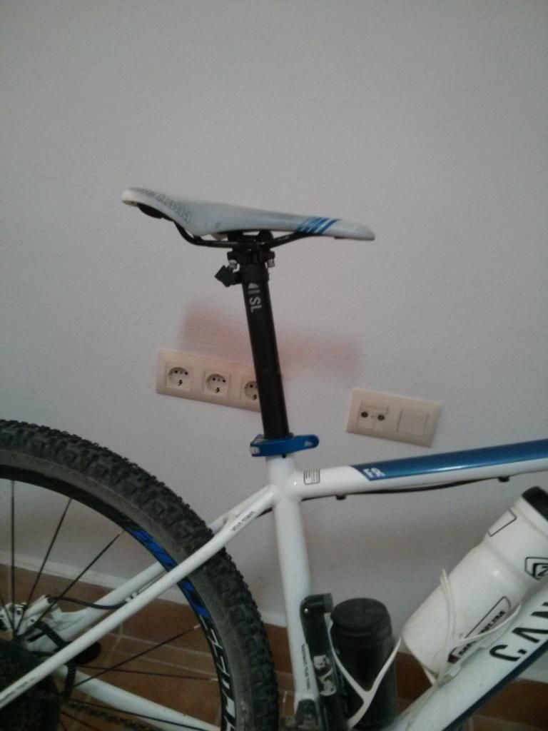

  15. FROSKIS
    FROSKIS Miembro activo
    5 Feb 2006
    481
    35
    troll crees que no tengo mejor cosa que hacer? que inventarme ésta historia?
    Bueno quiero dar las gracias a todos por las respuestas, estoy probando varias modificaciones como adelantar el sillin y bajar 1 cm la tija.
    Pd.: aqui tienes las fotos que le mandé a canyon para la garantía
