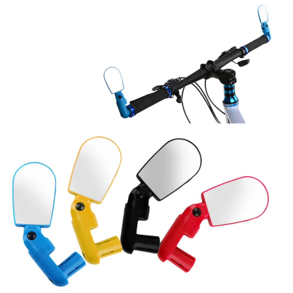

    Cuernos lo mismo no, pero un espejo retrovisor...
  16. topolino
    topolino Miembro activo
    Jan 1, 2009
    895
    57
    Y el retrovisor para que vale ,en carretera puede pasar pero en montaña,para marchas? carreras de XC ? se va a toda pastilla como para mirar y normalmente cuando ta pasan dicen voy por la derecha . mejor no mirar al espejo y que pasen por donde puedan.
  17. kπ45FS
    kπ45FS Miembro Reconocido
    Jun 21, 2013
    2,013
    369
    Hola. Voy por carretera. Y sería útil, a parte de controlar a los cochistas, para evitar que las ratas se acerquen demasiado.
