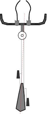

    jmgul el tema de adelantar el sillin un poco mas, como no puedo por la tija (estoy buscando una recta) se solucionaria tambien con una potencia mas corta?

    Si ek problema es que los brazos codos te quedan un poc abiertos si..

    Un poco abiertos? no entiendo jmgul.
    La pregunta era si ese cm que me comentaste que me faltaba adelantando el sillin se podria solucionar atrasando la potencia. Lo malo que le veo a esto segundo es el no estar tan "amorrao" a la rueda delantera.
    Olvidando lo de la potencia, ya que la tija esta en camino despues de pasar por 4 o 5 tiendas, me han cometado que vaya "con cuidado" con la plomada. Que cuando ponga la nueva tija y el sillin en el sitio que debe de ir mire la plomada, que es eso? como lo miro? como deberia de estar para estar bien o "correcta"?

    Plomada:
    Pones las bielas paalelas al suelo y pones una plomada desde la parte delantera de la rodilla (rotula) y debe pasar justo rpxzando el eje delpedal por la parte trasera
