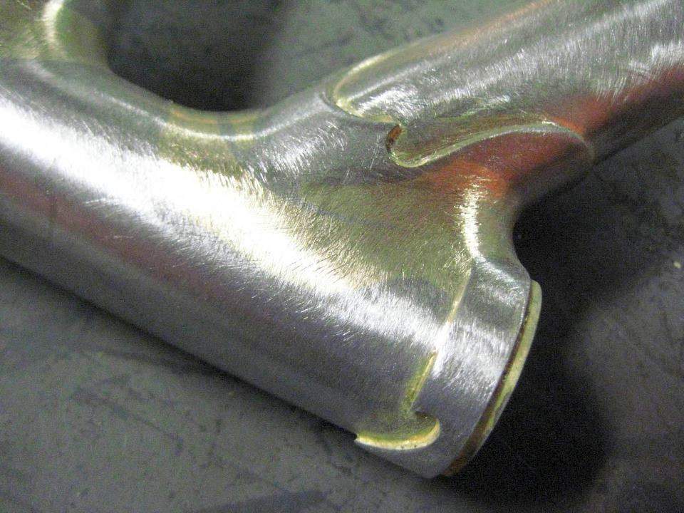

    Yo hasta ahora conocía tres métodos (de calidad) para soldar cuadros:
    - Plata y racores.
    - Bronce (Brass Fillet Brazing).
    - TIG.
    Luego hay una técnica híbrida entre el bronce y la plata que se llama "bilaminated".
    Pues bien, hay quien también se dedica a "hibridar" el TIG con el bronce.
    Hasta ahora no lo he visto en cuadros de bicicletas. Como mucho en chasis de motos como el de arriba pero...
    ¿Para cuándo un híbrido de racores soldados con TIG?

    Es un tema ke he estado mirando esta semana para ser un framebuilder de esos para mi novato seria mucho mas facil hechar unos puntitos en los racores y contar con la seguridad de una buena pegada y no andar con la incertidumbre del sopletito.
    Por lo ke he leido la union brazing fillet es mejor ke la de tig, aunke el peso de los racores no hace el cuadro ligero pero ahora el ke lleva un hierraco no creo ke le importe el peso sino unos racores chulos con dibujitos extraños.
    A ver si hay un profesional aki ke me aclara la duda si es buen proyecto racores con tig....

    No, que va...no digo que no haya fans de los racores barrocos, pero eso no tiene nada que ver con no buscar con ellos y con la tubería adecuada cuadros ligeros y de buen comportamiento.
    Y por favor, prescinde de tanta "k" donde no toca, que se te leerá mucho mejor.

    no tiene sentido y menos comercial, he navegado hasta kedarme ciego y no he visto ni siquiera un loco en su garaje, pero soldando con racores tienes los angulos hechos y la desviacion en vainas por ejemplo será minima pero sin racores es trabajo fino y necesitas una buena bancada.

  18. Andreçao
    15 Ago 2006
    20.079
    8.887
    ¿Racores con TIG?
    No, en serio...
    ¿Es que alguien se ha creído la coña?
  19. Andreçao
    15 Ago 2006
    20.079
    8.887
    Ésto me lo tienes que traducir para que yo lo entienda.
    ¿Qué incertidumbre del sopletito?
    ¿Cómo que el fillet brazing es mejor que el TIG?
    ¿Qué tiene que ver el fillet brazing con los racores?
    La gracia de los racores no son los dibujitos extraños precisamente.
  20. Andreçao
    15 Ago 2006
    20.079
    8.887
    Has navegado poco.
    Un cuadro con o sin racores se puede construir sin "bancada". La gracia no está en el potro sino en la calidad y minuciosidad del "mitering".
