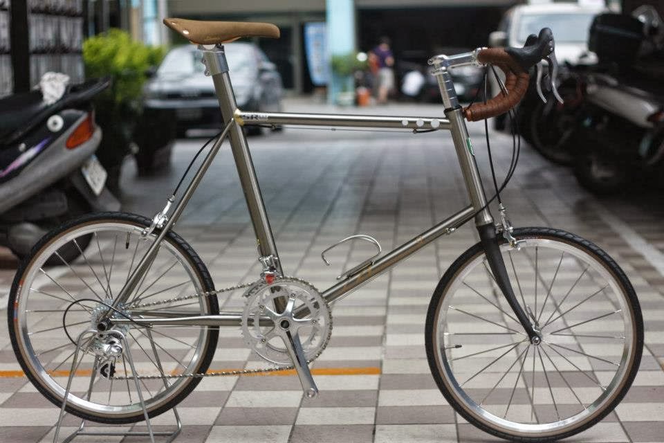

    Las primeras "copias" también eran de aluminio, pero más estilizado y estéticamente más parecidas a las Brompton. Aunque esa, lleva el triángulo trasero de titanio original de Brompton. Lo que no acabo de ver es lo de ir en piñón fijo con la minisuspensión esa...
  2. Andreçao
    Aug 15, 2006
    20,368
    9,011
    Lo siento pero una Brompton con piñón fijo no lo veo.
    Una Minivelo sí, pero una Brompton...
    Creo que algo del tipo de la Sillgey Piccolo, Cycroc Flat-1 o similares debe ser un aparato muy muy divertido pero a una Brompton no le encuentro el sentido.

    Yo quiero una minivelo carreteril desde que una me arrancó las pegatinas en la casa de campo. Con una menos exclusiva me conformo xD
