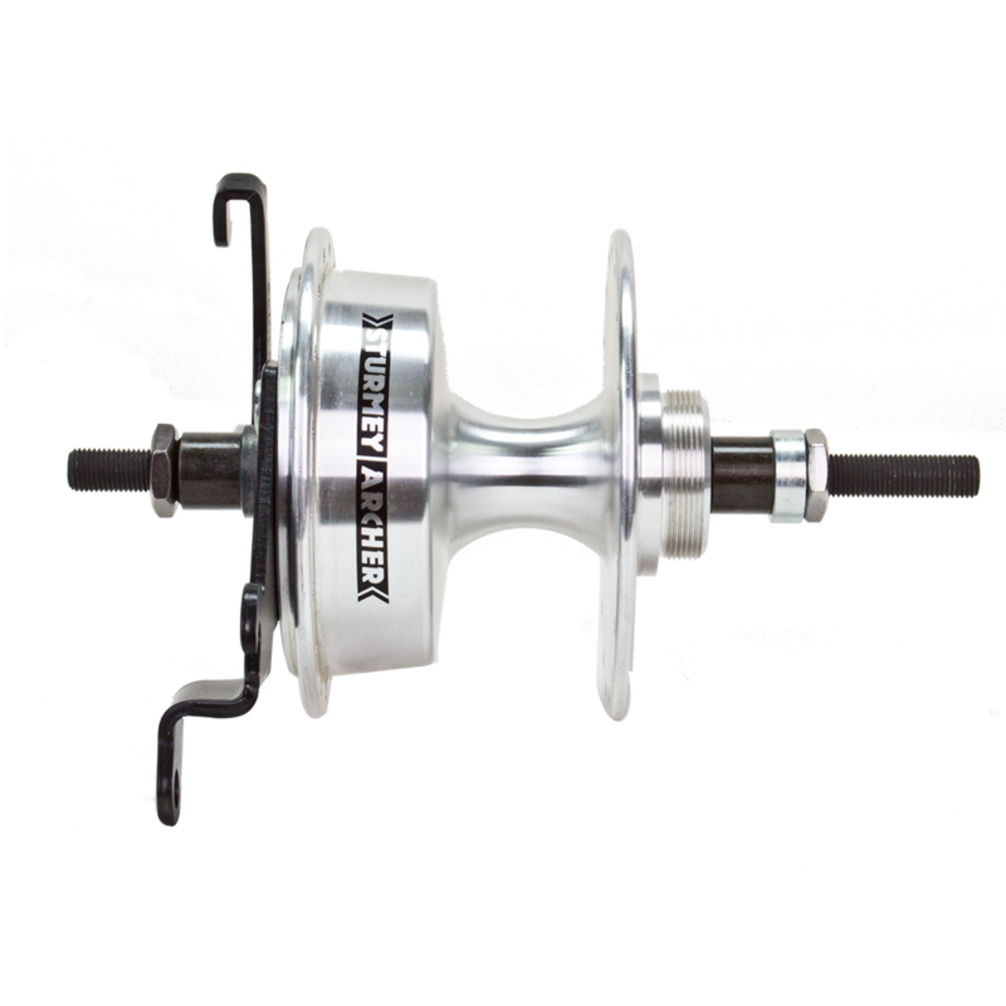

    A mí me gustan más los S&A X-RD (freno de tambor de 90mm y rosca para piñón de 1 o varias velocidades) y X-RDC (igual, pero para casetes de 8-9-10v):
    Así te puedes hacer un montaje Klunker neoretro de lo más apañado...
    (telita el salto de cadena entre platos)

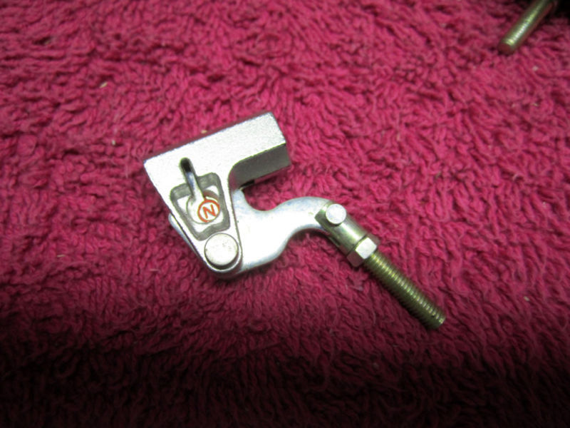

    Pues necesito el "Bellcrank", que es el mecanismo que va por fuera del buje, sujeto a la tuerca derecha del eje, que en el 3CC (va por la izquierda) y similares era así...
    Yo, sin embargo, tengo el típico del Nexus 3, que es más o menos así (hay varios modelos):
    De cualquier forma eso no me preocupa, porque seguro que lo hago funcionar.
    La pega es la varilla actuadora, que en el 3CC (y similares) medía 80 o 108,5mm y el atual del Nexus mide (creo) 84mm
    La del Nexus:
    La del 3CC:
    Sea como sea no creo que me vaya a resultar muy complicado fabricar uno de ésos, sabiendo que desde la cara más exterior de la tuerca hasta el extremo del eje tiene que haber entre 8 y 12mm y la varilla actuadora debe sobresalir otros 14.
    Afortunadamente en los Nexus la varilla no "tira" de nada, y por lo tanto no lleva rosca ni zarandajas. Es un simple "palo" que empuja.
    Por esto, y aunque te agradezco el ofrecimiento, me parecería desnudar un santo para vestir a otro. Voy a ver si consigo que funcione y si no ya te pego un toque.
