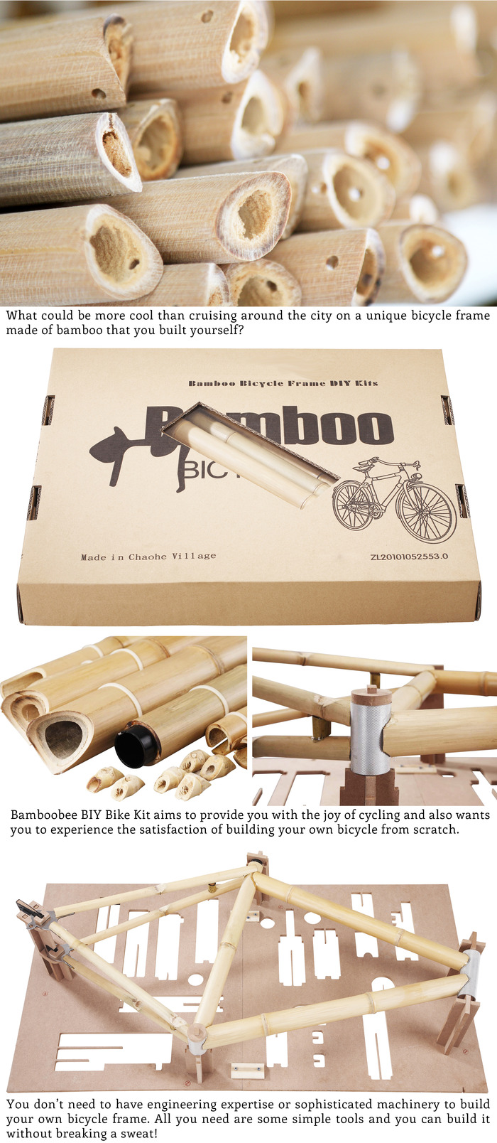

    Lo de Bamboobee estuve a punto de comprarlo (bueno, de invertir en ello :D ) pero lo dejé estar porque no le cabe rueda gorda (quería montar rueda de MTB)

    No merece la pena.
    Además es un poco chapucero.

    ¿Por qué es chapucero? La verdad es que yo ni idea de eso, no se apreciar calidad (ni falta de ella) en estos kits. Simplemente lo vi como algo divertido que hacer en casa y no me pareció excesivamente caro. ¿Hay otras opciones de mejor calidad que esta?
    El tema es que desde que compré la CX ya no he vuelto a tocar la MTB (de 26") y ando dando vueltas a qué podría hacer con ella... y me pareció interesante montar un cuadro de bambú y ponerle las piezas de mi MTB, pero como digo lo descarté porque está pensado para un ancho de rueda de carretera y poco más.
    @Andreçao ¿alguna otra opción de kit en bambú? ¿o alguna idea para aprovechar las piezas de la MTB? :D

    Mi (futuro) cuadro de bambú me está costando:
    20 euros en cañas de bambú (9 son de gastos de envío) y me darían para cuadro y medio si la caña principal no hubiera venido con los extremos tan agrietados.
    20 euros en resina epoxi (y endurecedor). Es un kilo, por lo que debe dar para más de un cuadro (y más de dos).
    0,60 euros cada bobina de cordel de cáñamo. Calculo que gastaré unas 5, o menos. Que sean 7 sube 1,20 euros el precio final, así que no es determinante.
    Bastante cinta aislante. No sé aún cuánta voy a necesitar, pero calculo otros 5 rollos, a razón de 1 euro por rollo. Tampoco es una cosa...
    El factor limitante es encontrar un cuadro "donante" de ciertas partes metálicas, como la pipa de dirección, las punteras, la caja de pedalier y unos 10 cm de tubo de sillín. Yo esto lo tengo solventado con un Orbea Tuareg dañado que me dieron hace años "a ver qué podía hacer con él.
    Si además es de aluminio hace falta (en teoría) un preparador de superficie para que la resina se adhiera al metal. En acero se hace con la propia resina, aplicando y lijando un par de veces hasta dejar una superficie adecuada. En el aluminio se puede hacer, aunque no es tan efectivo. Estos preparadores pueden ser complicados de conseguir.
    Así que dudo que el cuadro me salga por mucho más de 30 euros en total.
    El diseño ya está (y le caben ruedas muy gordas), las piezas de aluminio están preparadas, las cañas están cortadas. Ya estoy esperando a las vacaciones de Navidad a ver si puedo preparar el potro (más caro que el cuadro pero que espero amortizar si el primero sale bien; ya tengo otro cuadro Orbea Dakar en la recámara) y liarme. Ahora no tengo tiempo entre estudios y trabajo.

    Qué diámetro tienen esas varas de bambú, @Andreçao? Tengo plantado bambú en la casa del pueblo y todo es ponerse jeje
  20. Andreçao
    15 Ago 2006
    20.368
    9.009
    Ya, pero no sirve todo el bambú.
    Las únicas variedades que se usan son el bambú hierro y el Tonkin.
    Las más finas tienen entre 20 y 25mm y las gruesas entre 35 y 40 (las cañas de bambú son ligeramente cónicas).
