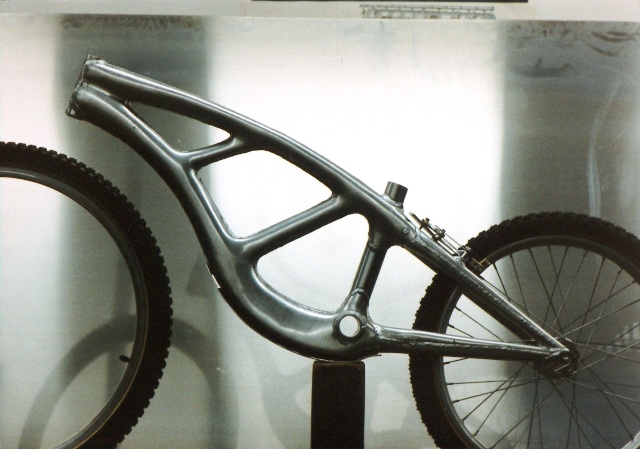

  9. Andreçao
    Aug 15, 2006
    20,139
    8,912
    La tiene, la tiene...

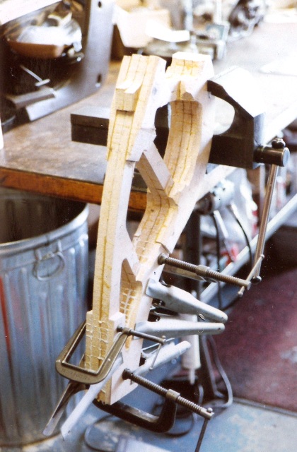

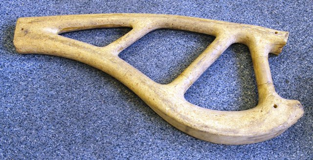

    Lo mejor es el proceso de fabricación del cuadro.
    Primero juntas unos trozos de madera...
    Un poco de lima y lija...

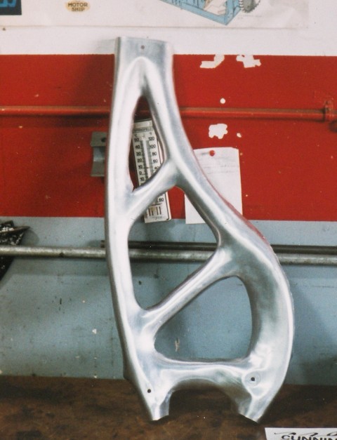

    Y luego agarras un par de chapas de aluminio y les das forma, a martillazos, contra el molde de madera...

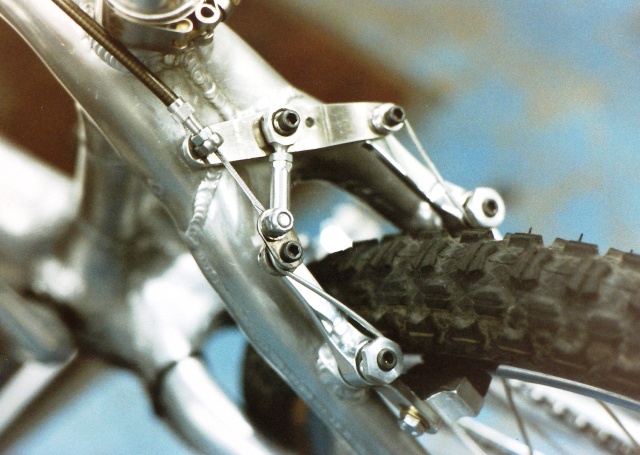

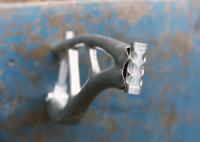

    Sueldas la pipa de la dirección (aquí vista por el lado de dentro, para ver el aligeramiento), el tubo del sillín, vainas y tirantes...
    Y ya tienes un cuadro tó guapo...
    Y unos frenos chulos que no falten ¿eh?
