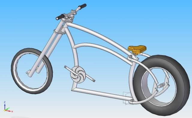

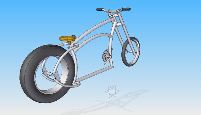

    No esta nada mal!! Las ruedas son anchas, no? 3 pulgadas?
    Yo tenia el siguiente diseño de Chopper a medias. Y estos dias tranquilos de Semana santa lo he actualizado un poco.
    Foto 1
    Foto 2
    La rueda trasera esa pensada en las dimensiones de una rueda de coche normal (no recuerdo las dimensiones, Opel Corsa sencillito)
    No quiero ni pensar en lo que pesaria...aunque podria calcularlo jejeje
    Tal vez con un motor electrico y una bateria...

    Si señor ruedas de 26 x 3 para que sea potente.
    Por cierto he visto bicicletas con ruedas de coche y mas anchas y se mueven con pedales, lo que pasa es que ya sabes para que sirven... je je
