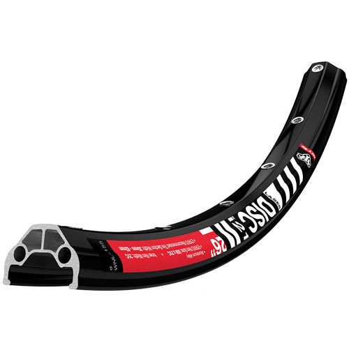

    Hola, si, te cuento, la llanta trasera va a ser una wtb con i-beam, un refuerzo interno que si no me equivoco solo monta la marca wtb:
    Exactamente el modelo laser disc, escogido por el precio, además la rueda trasera va a ser de 26" lo que le dará un plus de rigidez además de acortar un poco el desarrollo, que, cuando vaya yo solo empujando toda la transmisión(cuando venga el niño detrás) va a ser agua bendita junto al plato de 22 y la corona grande de 36 en las cuestas. La llanta tiene un peso medio, unos 480 gramos que no es muy pesada, aunque tampoco un peso pluma, con que sea dura me conformo, y creo que lo es.

    Resumo para no enrollarme:
    -Cuadro- Duratec talla 18 delante 16 detrás
    -Horquilla-Salsa cro-moto 29" de cromoly.
    -Ruedas con bujes shim. Deore ala grande 32 r Llanta del wtb kom 23 y trasera laser disc 21. Radios espesor constante
    -Cubierta delantera Maxxis ardent 2.25 y trasera continental tour
    -Bielas oem del propio tandem
    -Cambios shimano slx pata media, manetas deore 3x10v
    -Casettte 10v 11-36, cadena deore
    -Manillar del Funn flame con puños Ritchey trail
    -Manillar trasero está por ver pero seguramente un truvativ t-20 o alguno que tenga por casa, puños Pro.
    -Potencia del, on off notton
    -Silllines wtb Uno de hombre y otro de mujer(el trasero)
    -Tija trasera oem del cuadro, delantera fsa
    -Pedales delanteros wellgo de plataforma y traseros brand x de treking
    Y creo que no me falta nada, el color será el rojo de la foto de arriba pero con letras negras igual que la horquilla salsa de cromoly.
