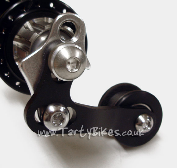

    Lo suyo es hacerlo con pletina de 4 mm de espesor y a las malas, si no hubiera/hubiese de ese grosor en mis haberes, con un trozo de chapa de 3 mm se puede hacer igualmente.

    Un crack eres no me canso de repetirlo :)
    Pues ya me contaras el proceso.Y soldarlo no te molestes, lo voy aprentando cuando eso jajaja.O se le echa fijatornillos que creo que tengo...

    Eso calculaba yo viendo las imagenes, unos 4mm.Se ve robusto el artilugio...
    Otra imagen :rolleyes:

    Es que puede ser que cuando vayas a apretarlo, no esté jajajja
    Lo mejor es meterle el tornillo pasante, cortarlo a medida, dejando un par de milímetros más y en la parte interior darle un martillazo (a esos dos mm de más) a modo de remache y problema resuelto.

    ¿En que bici tienes intención de poner eso?
  15. Bocharán
    Bocharán Buscador de Leyendas...
    8 Mar 2012
    34.292
    2.491
    Aqui!!! Pensando...
    Eso general, en que bici vas a poner el tensor?

    Pues no lo dije ayer jaja.Un amigo...tiene una de carretera viejuni por ahí que quiere urbanizar y le voy a ayudar.La queremos pasar a SS y claro, al tener punteras normales hace falta eso para que la cadena no quede floja.Aun se la tienen que dar la verdad, la bici digo.

    cadena de medio eslabon y escoger desarrollo son vuestros aliados chema, no hace falta tensor muchas veces ;)
    aunque eso ya es de exclusividad llegando al punto de raritos...

    Hooola Sergio...pues es que he leido que con esas punteras es mejor eso...pero claro, todo es probar jeje.He visto como tunean ademas del cuadro de la bici infinidad de cosas como dice Josechu y como has mostrado tu y claro, aqui os puse eso, el cuadro de la bici jajaja.
