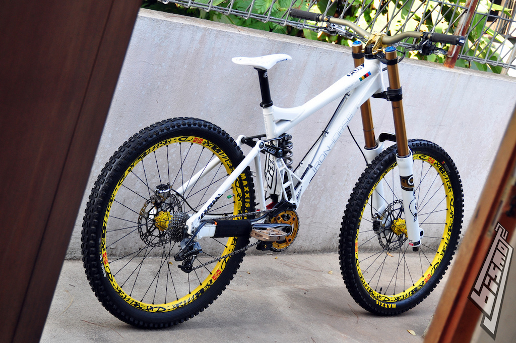

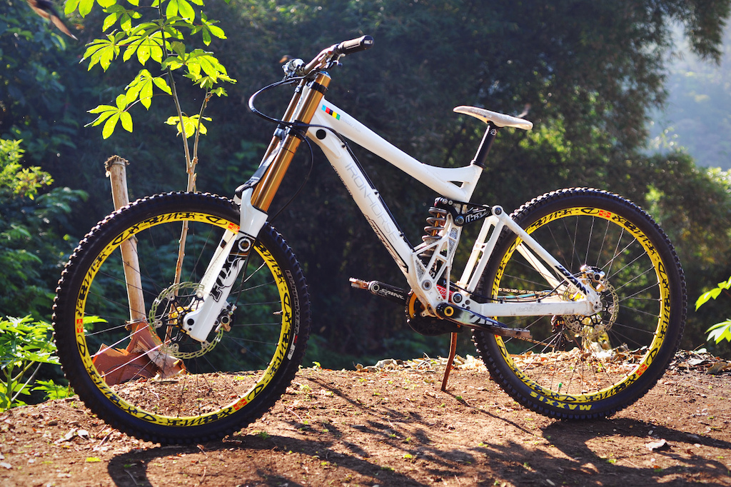

    una pregunta por curiosidad... me he fijado que algunas sundays, llevan el refuerzo del tubo de la tija muy alto. y otras...lo llevan a una altura "normal". eso depende de la talla, si es M o L? o va por hornadas...? jajaja un par de fotitos para ilustrar lo que pregunto
  18. manu99+1
    manu99+1 Miembro Reconocido
    18 Mar 2009
    1.734
    27
    como tu bien dices es por las tallas, la L lleva el refuerzo bastante mas grande
