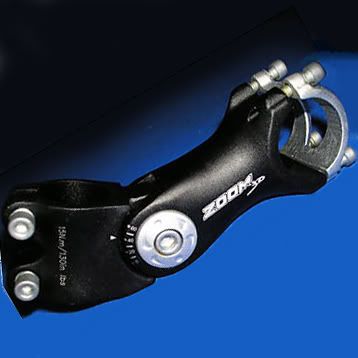

    Quiero comprarme una potencia com más "inclinación" ya que el manillar me queda muy bajo.
    El tema es que como no tengo ni idea de cual comprar he visto esta:
    Que os parece? van bien? es fiable? servirá para manillar de 31.8?
    gracias a todos ;)

    no se como funcionara esa esactamente pero las que e visto parecidas son en paseo y un conocido la cambio xq bajando solo bordillos y haciendo un poco el tonto ya se bajaba por lo que yo para mtb no la recomendaria,mejor las fijas normales

    eso es lo que me temia :(
    alguna opinion más, he encontrado más modelos pero todos tienen el mismo funcionamiento.

    bueno puedes comprarte directamente una potencia con mas inclinacion de la que tienes si tienes una de 6º puedes subir a 10º aunque si cambias mucho tb seria aumentar la longitud al fin de mantener la longitud del sillin al manillar,tambien hay una potencia specialized que puedes cambiar la angulacion mediante otro sistema aunque no creo que te sea necesario.lo unico que te hace falta es comprar una potencia con mas grados, tambien si tienes tubo de horquilla por encima de lap otencia podrias poner espaciadores por debajo aunque ne las bicis de serie normalmente no es asi y biene al ras, lo mejor es que pidas a algun compañero si es que tien alguna potencia con mas inclinacion que la tuyaa que te la deje y miras haber si vas mejor

    el tema es que soy novato con esto de las bicis y no se que inclinación comprar ni conozco a nadie que me pueda prestar una potencia.
    lo único que quiero es el manillar un poco más alto :(

    una pregunta tiens una manillar de doble altura o plano? si es plano poniendo uno de doble altura ganaras facilmente un poco de altura y quizas te sea suficiente,si ya tiens de doble altura la cuestion seria que pusieses el tamaño de la potencia y su inclinacion

    pues es casi plano, eso tb lo habia pensado.
    Creo que primero me compraré un manillar de doble altura y luego veré.
    muchas gracias por la ayuda ;)

    A mí me regalan eso y va directo al contenedor del reciclaje de metales (es para lo único que le veo utilidad)

    Mi hermano tiene una potencia como esa que enseñas y aunque a mi me da yuyu al parecer no le va mal, tambien es cierto que se dedica mas ha hacer kilometros por camino facil que enduro, en cuanto al manillar de doble altura yo creo que puede ser la solucion, pero lo primero que miraria es a ver si te entra algun espaciador debajo de la potencia, es lo mas barato.
