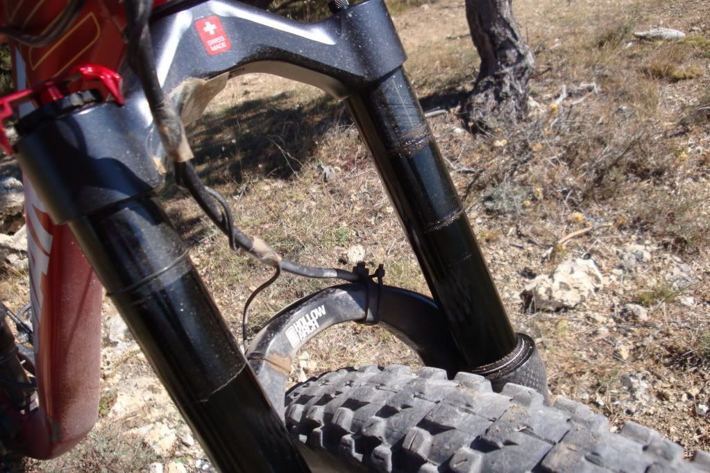

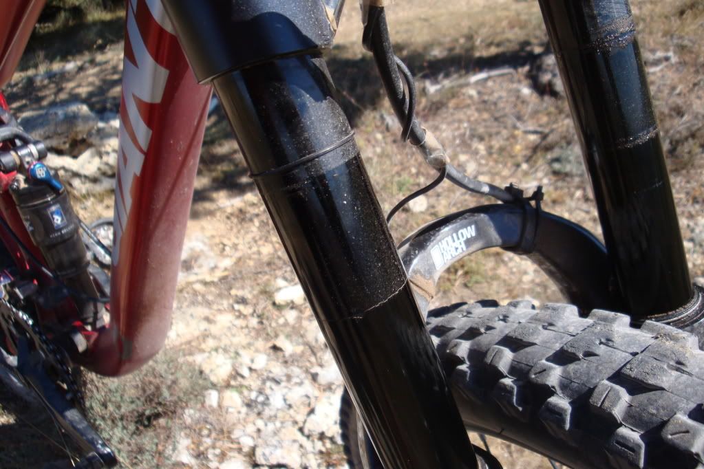

    Muy buenas. Quiero comentar una cosilla de esta horquilla.
    Al cabo de unos km, el resultado que presentan las barras es el de las fotos. No se si se aprecia bien, pero hay una pequeña cantidad de aceite (sobre todo en la barra derecha de la foto) que no se si es normal o no. Y de ahi mi duda y preocupacion... Os pasa a vosotros?? es normal en estos retenes??
    Saludoss, a ver si algun usuario me peude ayudar, que se que somos unos cuantos ya los que la tenemos en el foro....

    Eso es que viene bien lubricada de casa. A mi a los pocos días se me empezó a quedar más seca.

    Si, a mi también me pasa. Pero no ha ido a más que dejar marcas en la barra.

    Vale gracias , ya me quedo mas tranquilo... La horquilla llevara 1000 km o menos, lo que me ha dado tiempo a hacer en 2 meses..... Tambien, otra cosa curiosa, aunque no se ve en la foto, y no se si sera fallo de mis ojos, es que la barra mencionada con mas aceite, tiene ademas un color verdoso negruzco, siendo la otra barra, la del sistema de bloqueo, mas negra... Ademas la verdosaa tiene como unas rayas verticales (que solo se ven a la luz, y con mucho ojo)..... nose, me parece curioso... Se ha coloreado por el aceite??
    Comentar, que esa cantidad de aceite de las fotos, correspondera a unos 30 km (1 ruta), por eso preguntaba, si cada 30 km va a perder esa cantidad, aunque no sea mucho, quizas al cabo del tiempo da problemas de falta de aceite, porque se ha ido gastando en la lubricacion.

    Respecto a los colores de las botellas no te puedo decir nada, quizá sea la pelicula que crea el propio aceite. Lo que si te recomiendo es que después de cada uso limpies meticulosamente las barras, si dejas que la suciedad se seque en ellas (aunque sea un puñetero mosquito) y las usas días después sin limpiarlas, con total seguridad vas a rayar los retenes e irás perdiendo aceite paulatinamente.
    En teoria si te llegases a quedar con muy poco aceite notarías que la horquilla se queda demasiado blanda (tiene en la botella más aire que aceite y se comprime más facilmente).

    Retomo el tema, para decir que la voy a mandar a francia para garantia. Tengo unas rallas verticales, las cuales se notan pasando la uña por la barra, que no me gustan nada, y creo que cada vez se estan haciendo mas profundas. A alguien le ha pasado??
    Aparte de que sigue tirando el mismo aceite, quizas la causa sean las rallas verticales comentadas.
