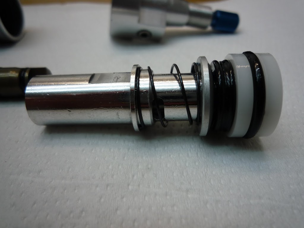

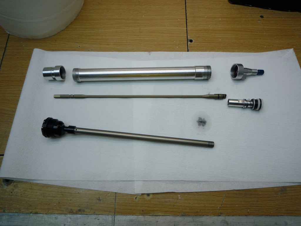

    Bueno, otra vez desmontada la horquilla :cursing
    Estos reyes tuvimos un poco de barro acuoso en la última ruta, algo le cayo a las barras de la horquilla, y se quedó bloqueada. La he desmontado y efectivamente, tenía barro dentro :shock: Esto me pasó también con una reba pero con los retenes muy gastados, no con 6 meses... Además, el hidráulico no va fino, así que voy a desmontarlo y cambiarle todas las juntas (esto me pasa por hablar). Después de bichear por internet, he pedido los retenes y las tóricas a una tienda americana que parece que los tenía en stock, a ver que tal sale la cosa, porque el único sitio donde encontraba repuestos era en forkparts y no tenían stock y las opiniones que pusisteis por aquí no eran muy buenas...
  18. RedMars
    RedMars Miembro Reconocido
    16 Abr 2007
    7.831
    10.050
    Zevilla
    Un par de fotillos del cartucho hidráulico desmontado:
    El caso es que no parece haber ninguna tórica deteriorada, así que creo que voy a limpiar bien y montar mientras que me llegan las de repuesto. Y me imagino que tendré que evitar el barro mientras me llegan los retenes nuevos...
