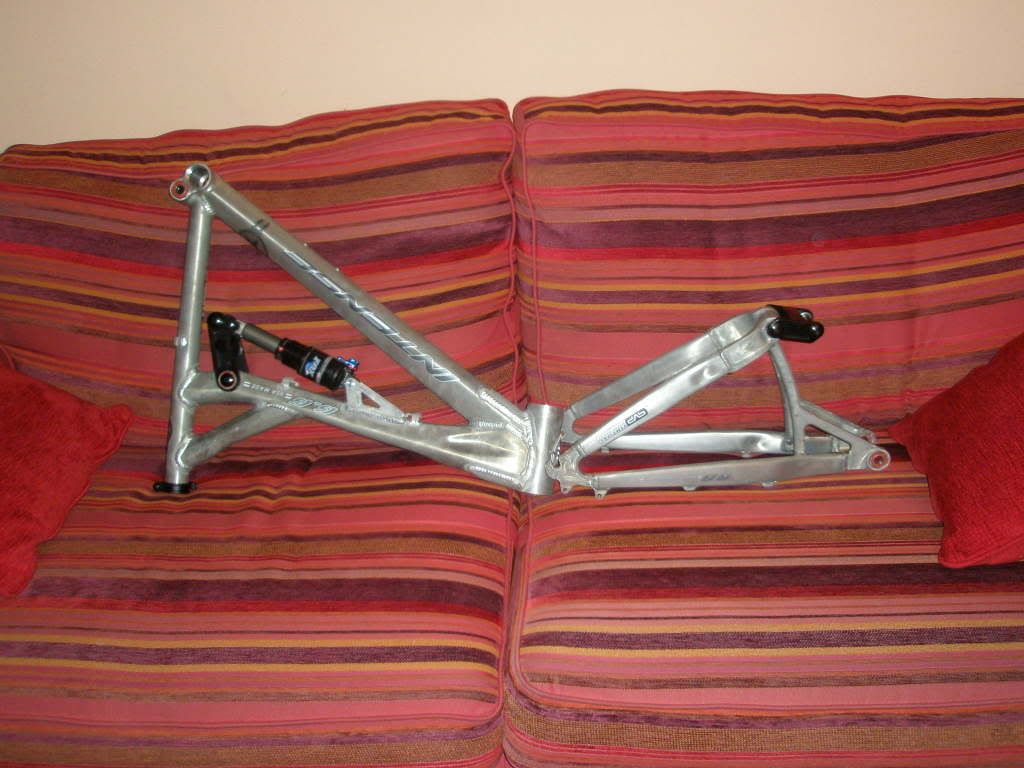

    la mia al final ha quedado fina fina y con fundamento
    Se nota y mucho limpiar y engrasar
    La proxima cambio de rodamientos
    PD: Si alquien le interesa he creado un post para ver si hay peña para pedir a Enduro

    Quien decia que no flexaba la 6.6??:alloreto
    El acabado Works....simplemente insuperable...
