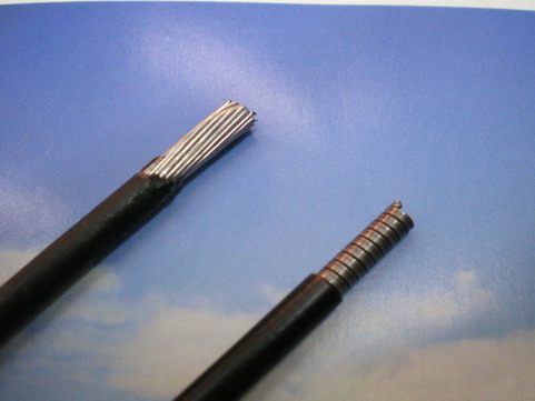

    Aparte de el diametro hay otra diferencia entre las fundas del freno y las del cambio. Cada uno está diseñado para lo que es, el del freno es de tipo canutillo, alambre acerado enroscado con lo que es mas flexible pero menos preciso, cosa que no tiene importacia para lo que es.
    Si embaro la del cambio es mas rigida, está fabricado con alambres acerados colocados uno al lado de otro pero a la larga, no en canutillo como el anterior con lo que es mas rigido y mas preciso.
    Diferencia de uno y de otro:

    Muy correcto el punto de Nopuedor.
