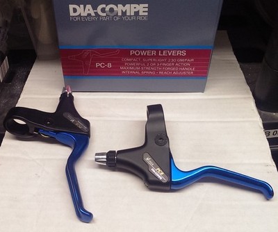

    Una pregunta ¿si tienes stx rc de frenos por que no pones unas buenas manetas potenciadas y unas buenas zapatas por ej unas scott mathauser?
    Esta es la combinación que yo tenia en mi primera mtb medio decente, y de potencia iva sobrado, incluso tengo esas manetas en una bici fulera con pastillas que dan asco y frena que no me lo creo, mira esta combinación:
    http://www.ebay.com/itm/Dia-Compe-P...261491?hash=item281af9aa33:g:eLsAAOSw3YNXa8ws
    Con tus levas stx pones esas manetas, y estas zapatas:
    http://www.ebay.com/itm/2-NOS-Vinta...905767?hash=item5d525ed767:g:HJ4AAOSwiCRUa-3t
    Y tienes frenada asegurada
    Son ideas;)
