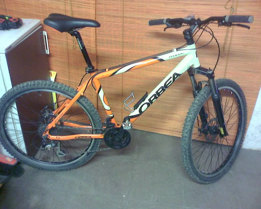

    Hace unos meses me compre una Orbea Tenere, no es un makinon pero la verdad q está muy bien.

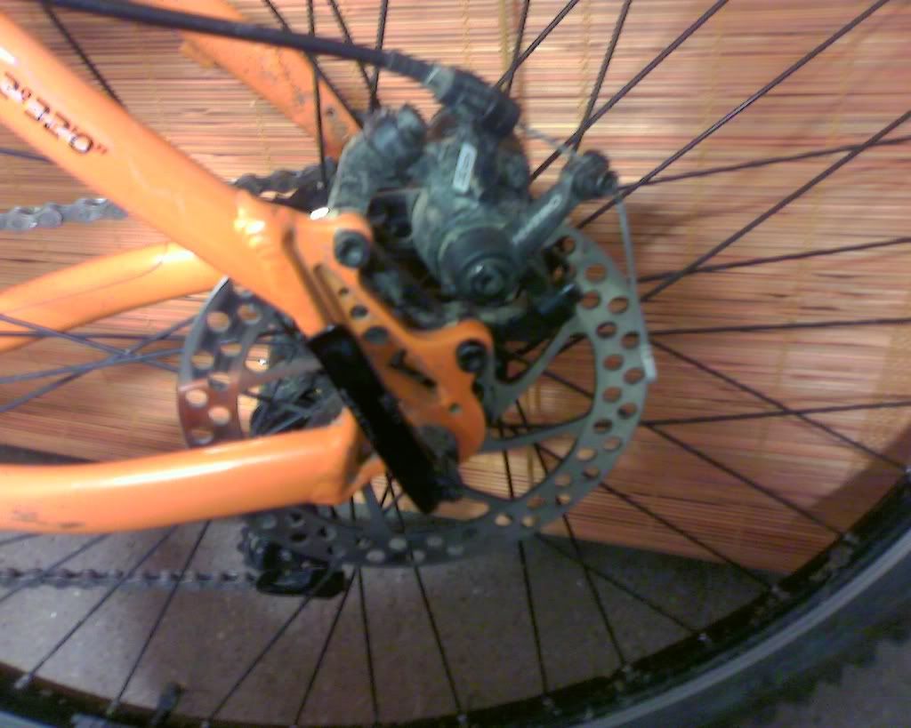

    Para adentrarme algo más en el enduro e incluso asomarme a algun bikepark... me gustaria mejorar algun componente de mi niña pero sin desenvolsarme una pasta enorme... kiero ir poco a poco. Lo primero, yo soy muy maniatico con los frenos y tengo q llevarlos al 120% sino el nene no sta agusto... el frendo delantero me va nikelado pero el freno d atras no me da toda la seguridad q quiero y mi idea es cambiarlo por uno hidraulico.... alguna recomendación?

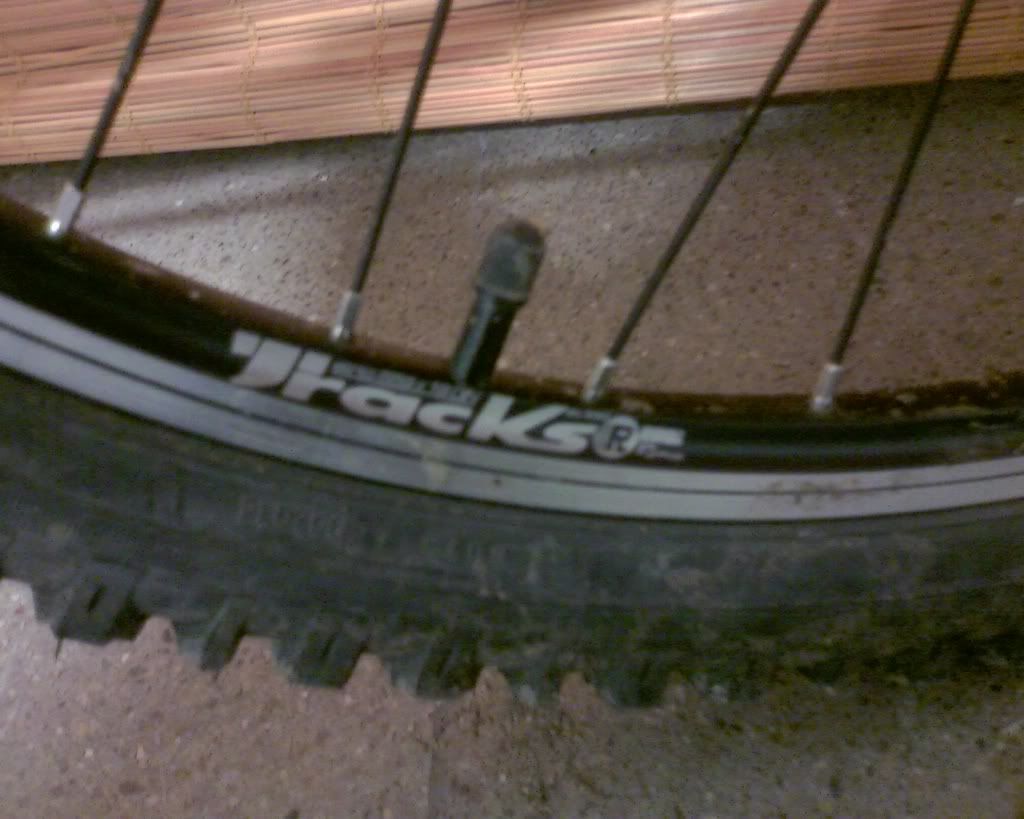

    Como es una semi-rigida, la rueda trasera sufrirá bastante, alguna recomendacion d llanta??

    Puedes empezar por ponerle unos discos mas grandes, si cambias a unos hidráulicos luego te servirán. Las cubiertas las pondria mas gordas y si petara la llanta, ya se cambiará. Si quieres que la bici sea mas "manejable", ponle una potencia mas corta y "empiná", así tendrás una postura mas bajadora y comoda y menos subidora. De todas formas esa bici la veo como muy de rally para un bikepark.

    Esta semana me intentare mirar las cubiertas, el ancho creo q són una 2.10 q le pongo atrás 2.25 o algo así.. espero q no rocen por ningun lado.

    Yo soy forofo de maxis y en la frigida suelo montar las hig roller de 2,35, pero no te creas que son muy anchas, en realidad parecen unas de 2,10, eso si, tienen buenos flancos dificiles de rajar y un buen agarre en curvas.

    :pc2 Pues cuando montes las maxxis high roller de 2,35 (no me gustan nada, si llegas a ser de cerca de Burgos te pasaba las mias que son practicamente nuevas si te interesan) vas anotar bastante diferencia con las que tienes. Ese seria el primer cambio, y segun como lo veas pues te metes con la potencia o con lo que veas que no te va todo lo bien que debiera.
    Muy chungo veo que metas esa bici en un bike park, igual en un futuro, si no quieres gastarte demasiado, un cuadro jack cambiaria radicalmente esa bici y te meteria en el lado free.

    La idea es cambiar algun componente como llantas y gomas para q resista más la parte trasera sobretodo, ahora le voy a poner unos hidraulicos a ver si me dan la seguridad q me falta en la parte d atras... La bici es nueva y hay q amortizarla durante un tiempecito....

    No te veo con esa bici en un bikepark pero tu mismo. Yo cambiaria la horquilla, esa tiene pinta muy ralliera y me da que con un par de saltos quedara en el camino. Se venden muy buenas horquillas de 2da mano por menos de 200 euracos. Si vas falto de frenos metele 180 delante y detras, con los hidraulicos ganaras sobre todo en el tacto mas que en la potencia. La potencia te la da el diametro del disco y las pastillas que le pongas, no es lo mismo unas de serie normalitas que unas rojas KoolStop...suerte!
