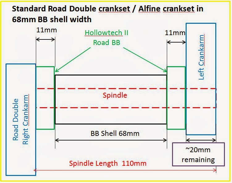

    El ancho máximo del casquillo metálico roscado donde se montan las cazoletas debe ser de 68mm. Además, las cazoletas deben quedar totalmente asentadas y roscadas en su posición.
    Esto puede servirte de guía:
    [​IMG] [​IMG]

    Ok, asentadas están, distinto es que las roscas estén un poco "hundidas" en el carbono.
    Esta noche desmonto, mido e intento mandar fotos.
