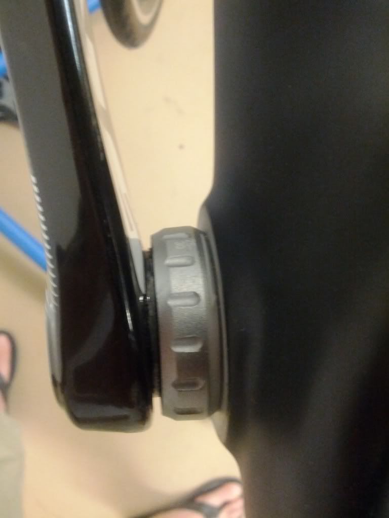

  17. Guillermo_TFE
    Guillermo_TFE Vive rodando
    8 Jun 2010
    5.293
    3.485
    San Cristóbal de La Laguna (Tenerife)
  18. Luis_March
    Luis_March Miembro Reconocido
    2 Mar 2016
    1.125
    135
    Esa separación entre biela y cazoleta que es?, la arandela estriada que yo tengo queda embutida dentro de las cazoletas, no me queda esa separación que se ve en la foto.
  19. Guillermo_TFE
    8 Jun 2010
    5.293
    3.485
    Debe ser la arandela que se ve en el esquema de SRAM, colocada entre cazoleta y biela por el lado izquierdo (te la señalo en negro):
  20. Ritxis
    Ritxis Miembro Reconocido
    2 Jun 2007
    48.338
    21.020
    Donosti
    Sera, por qué no se ve ninguna leyenda que indique el nombre, tengo en el móvil un PDF de 2010 de la anterior generación y hay no viene la arandela en la instalación de cazoletas roscadas, y además en dicho manual cada pieza la numeran y nombran, en este caso "wave washer"
    A peor en el tema de instrucciones
