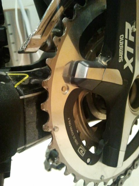

    A mi me a pasado lo mismo este domingo pasado.. y la bici tiene 1 mes.. este a sido el primer dia que e cojido bastante barro, y por lo que veo
    las protecciones que trae de aluminio no son de lo mejor.. pero como dicen muchos por aqui tiene solucion..
    Yo e ido a mi mecanico de confianza y me lo a cubierto con unos protectores de vinilo, que aver que resultado dan..
    Seguro que aguanta mas que la chapita esa que viene que no vale para nada..
    aqui dejo una fotillo no se si aprecia bien..
    Aun esto tengo la chapita guardada por si acaso..

    yo tenia ese vinilo que también lo llevo por la parte de abajo del cuadro para los pedrolos que rebotan y la cadena se lo arraso sin problemas. Dale una solución más contundente como lo que comenta Oscar o pon una chapa antes que se te meta entre el plato y el cuadro. si te ha hecho el chupado con barro imaginate en una carrera o una marcha un poco larga la que te puede preparar.
    PD: La mia es la s30 y no traia ni chapita ni nada.

    Da igual el modelo que sea en teoria la chapita la debe llevar si es carbono..
    El vinilo tambien lo llevo debajo del cuadro y en algunas partes mas del cuadro.. hice una marxa de 100km con barro hace poco y nada de chupadas de cadena
    y este domingo otra de 30kms y si k se la trago la cadena.. de ay que se saliera la chapita.. pero no la pongo mas porque seguro que se vuelve a caer,
    espero que con el vinilo este que lleva 3 capas de vinilo por lo menos se solucione un poco.. cuando se rompa.. le pongo otro.. jejej
