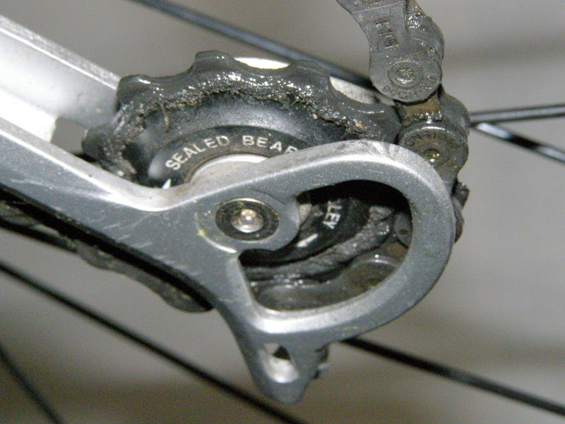

    Hoy he tenido un pequeño percance del cual ha salido mal parado el cambio. La rulina de la patilla del cambio trasero no encaja en los eslabones mas delgados de la cadena, con el constante traqueteo de la cadena.
    ¿Como puedo solucionarlo?
    Gracias.

    Alquien que me ayude ???
    Os pongo una foto, ya sabeis, mas vale una imagen que ...
    Incluso perjudica al cambio pues con el plato mediano y piñon 5º, llega un momento que el cambio se vuelve loco y pasa sin darle a los pulsadores entre los piños 6º al 9º.
    Alguna solución ???

    Perdonar pero no acierto con el album web.
    A ver si esta vez ya se vé
    Pido ayuda !!!

    Lo subo para que podais ver la foto, si no lo veis claro o no entendeis la duda, os pido que lo digáis, para poder hacer mas fotos.
    Gracias !!!

    Tiene toda la pinta de que tienes torcido el desviador, o la patilla del cuadro. Prueba a enderezar la patilla, si no lo logras a ojo, llévalo al mecánico.

    Gracias ciclo, ya intenté enderezarla, pero creo que no fue suficiente, creo que tendré que pasar por taller.
