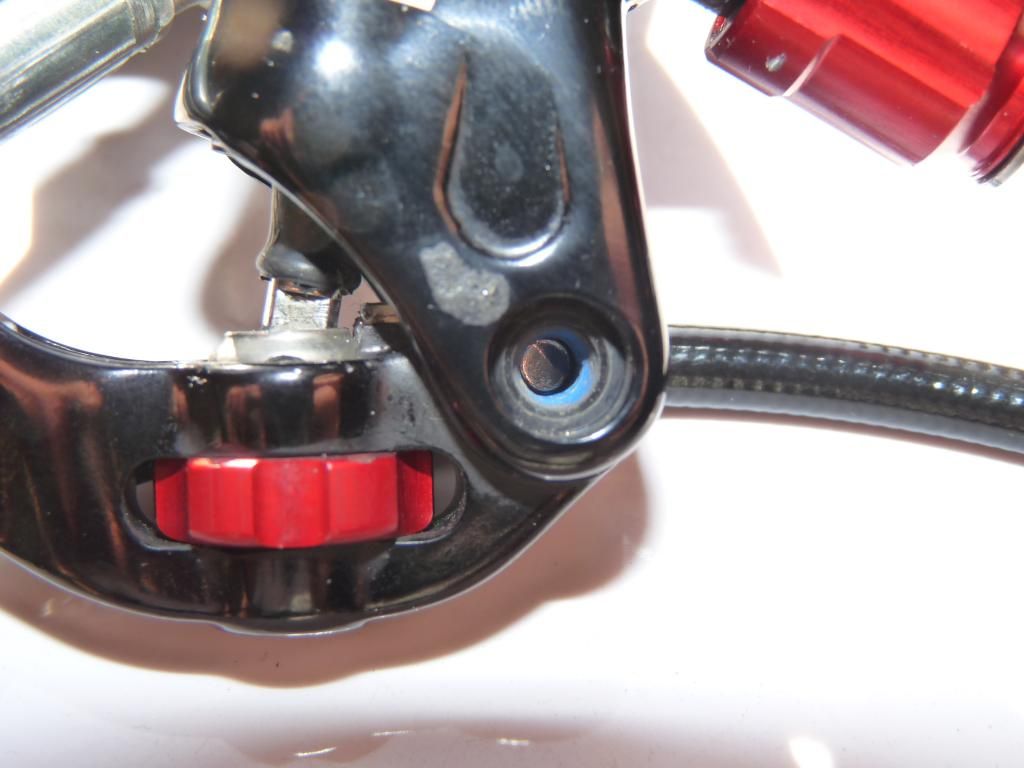

    el vendedor me dijo que los vendía baratos por que se tenían que revisar/sangrar :rolleyes::rolleyes: y que le faltaba el tornillo de la maneta

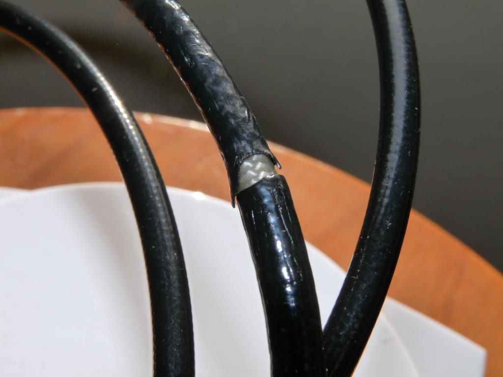

    y que tenia una funda arañada :rolleyes::rolleyes:
    el tornillo tengo mas o menos claro que es este

    el tema de la funda .... de momento creo que servirá mas adelante ..... unos jaguire o algo asi

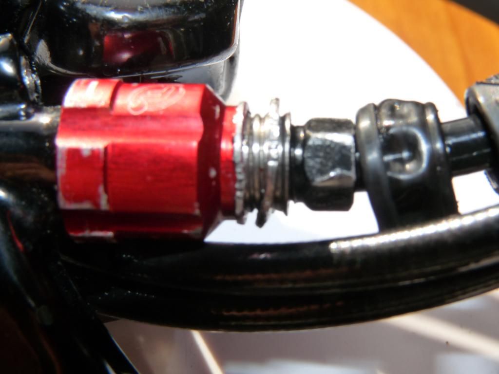

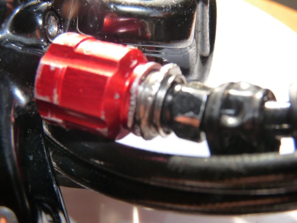

    pero ..... el problema o problemon es este
    el FCS de el freno trasero esta destrozado , no gira estoy por meterle la llave inglesa para ver si gira o no :(:(
    creo que el recambio es este
    http://www.chainreactioncycles.com/es/es/kit-de-ajuste-formula-fcs-2010-modelos-onwards/rp-prod64852
    pero pone que son para el modelo 2010 y el vendedor me dijo que estos son 2012/13
    realmente es necesario el FCS o puedo prescindir de el ?
    a el precio :) 60 leuros
    los recibí ayer y todavía no e hecho la valoración de vendedor por precio un 10 pero se callo en plan **** lo de el FCS ¿ que haríais ?
    un saludo y muchas gracias por la ayuda

    Este es el despiece de los Formula R1 2012: http://www.formula-italy.com/documents/768
    La p/n de la pieza es: FD10055-20 (FCS Kit(Red anoized)).
    Aquí lo tienes a casi la mitad de precio: http://www.deporvillage.com/valvula-freno-formula-fcs-rojo-anodizado
    Al tuyo le falta el capuchón negro, que se lo ha arrancado el antiguo dueño.
    Si te decides a pedirlo, pìde los latiguillos nuevos también, aparte del kit de purgado junto con el aceite o DOT que deba de llevar.
    Aquí lo tienes un pelín más barato: https://www.bike-components.de/fr/F...Verstell-Kit-fuer-RX-R1-R1R-TheOne-RO-p32172/

    Pues para rematar . Tengo la rosca de el cuerpo tocada y no encuentro recambio :(
    Alguna sugerencia ?

    ¿No has tocado con el vendedor el asunto de la devolución?. No se si currados, pero esos frenos tienen pinta de haber sido tocados en varias ocasiones (sin tornillo en la maneta, funda de latiguillo desgastada por roce, FCS que no puedes usar, falta capuchón y encima, la rosca del cuerpo tocada y el tornillo no te hará fuerza).
    Una cosa es que necesiten purgado o revisión, pero arreglar todo eso me temo que saldrá por un pico. Desconozco el precio de compra y si el problema es en uno sólo o en los dos, por lo que no se puede valorar si la reparación es viable económicamente.
