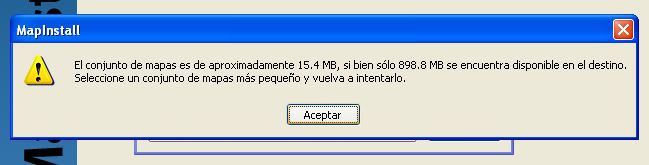

    Tenia instalado este mapa en el GPS y perfectamente, el problema es cuando hoy he modificado Typs etc y al intentar volverlo a poner con el Mapinstall al final de todo me dice que no tengo espacio suficiente, cosa que no es verdad, solo me pasa con este mapa.
    Lo he desinstalado y vuelto a instalar, con el Typ de origen sin tocar nada y sigue sin funcionar, en el basecamp va perfectamente..
    Edit: solucionado, se puede cerrar
    resulta que seleccionava demasiados pocos "cuadrados" misterios de la informatica

    Pues a mi me pone lo mismo y selecciono toda Catalunya. Si lo hago en dos partes igual. ¿Como lo solucionaste?

    Yo no pude instalar el Topo catalunya con el base camp. No hubo forma. Se soluciono instalando de nuevo una version del Mapsource y con este programa no hubo ninguna dificultad, se instalo a la primera.

    Conseguido! Con el Mapsource funciona! No conocia este programa muchas gracias Ray1000!

    Hola, tenia el mismo problema que DANTE, llevaba 2 semanas intentando instalar este mapa. He instalado Mapsource y me ha funcionado a la primera.Muchas gracias por la información.
