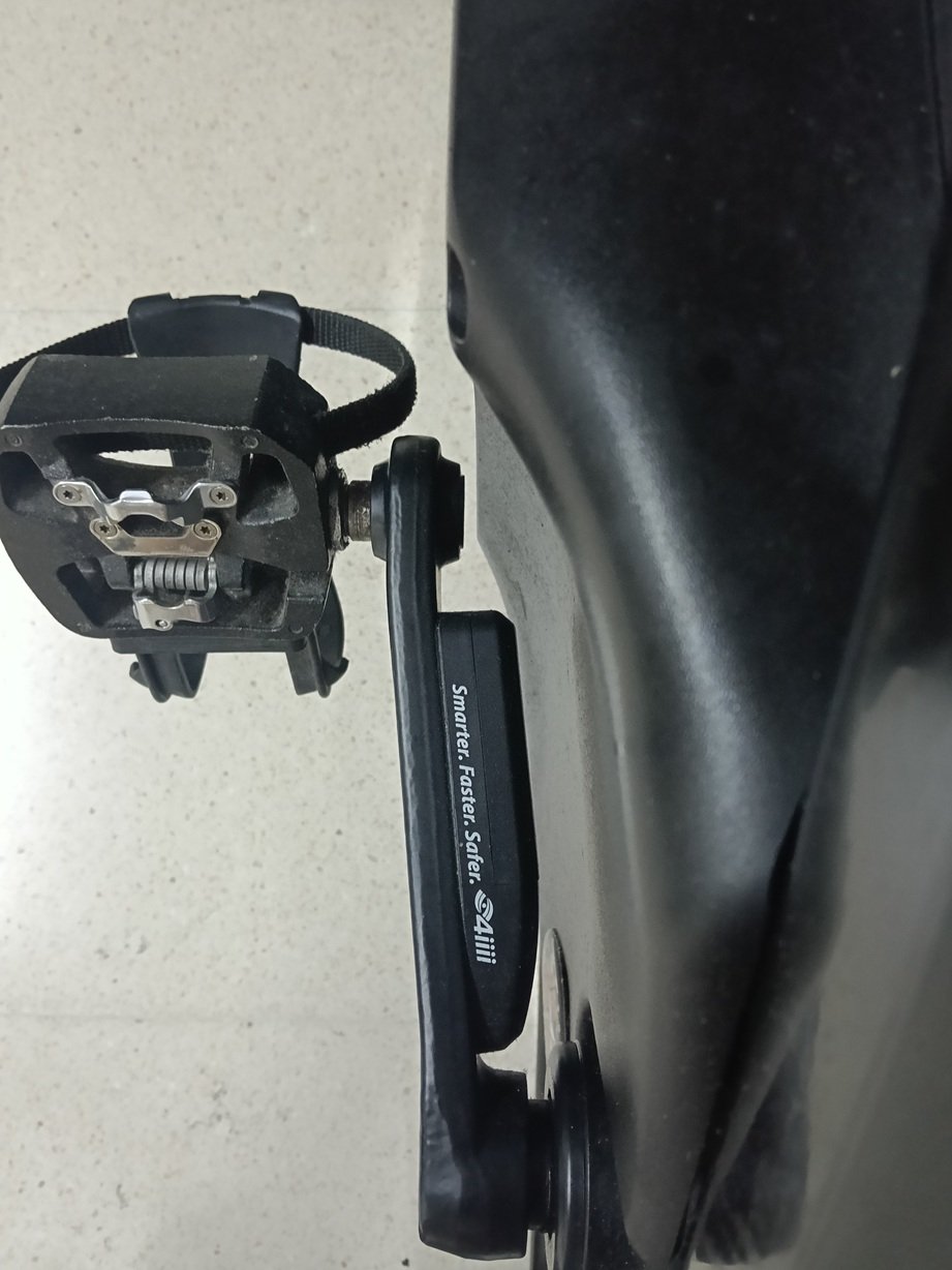

    El caso es que tengo un problema con el asunto de los watios y las aplicaciones/bicis de spining. Hasta hace 3 días, yo sólo había usado el potenciómetro de la bici que tenemos en el gym del trabajo y daba por bueno los datos que mostraba la consola que lleva incorporada. Los daba por buenos porque la bici se compró nueva y fué instalada por el servicio técnico oficial de la marca. La bici costó creo que sobre los 2000€ hará un par de años, así que mala no creo que sea. Os dejo una foto para que sepáis de que bici se trata por si alguno la conoce.

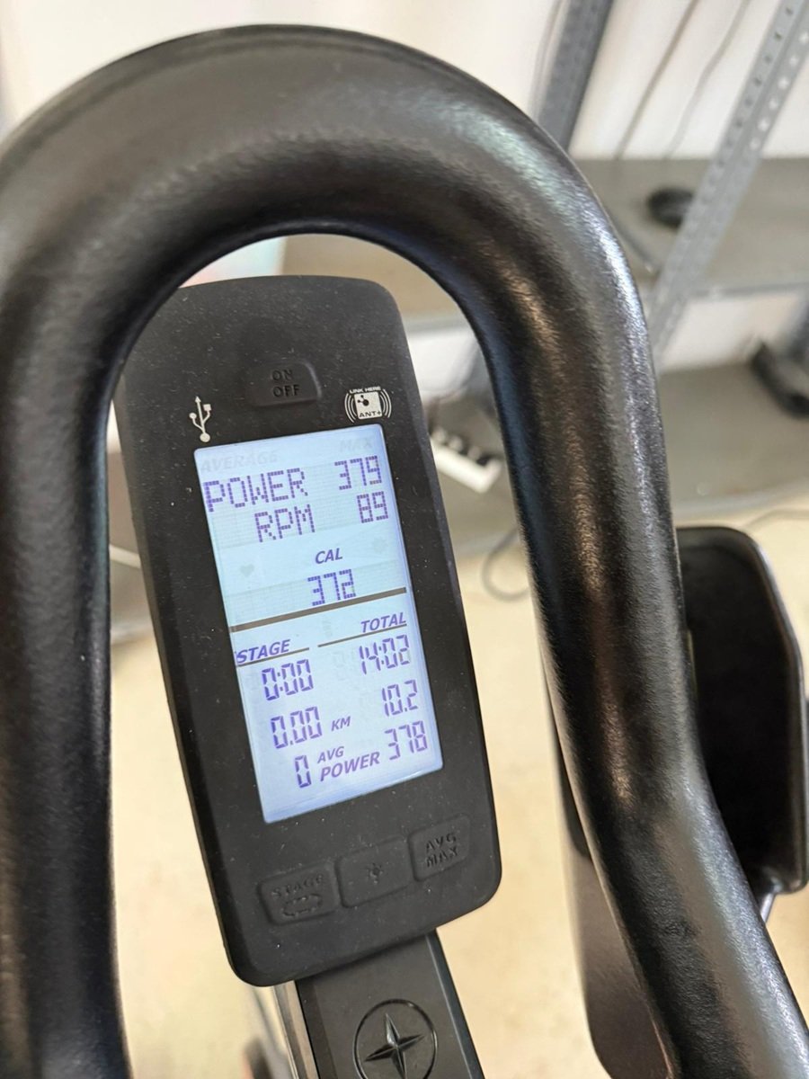

    Tal como se vé en la foto de la consola, moviéndote con un esfuerzo razonable para echar una hora de ejercicio, a razón de 90 rpm de cadencia se desarrollan unos 380W. En momentos que subo la intensidad de esfuerzo donde sólo puedo aguantar unos 5 o 10 minutos, puedo llegar a 450W. ¿Esto puede ser correcto, o es un disparate mover esos watios para una persona como yo, que soy un globero ?

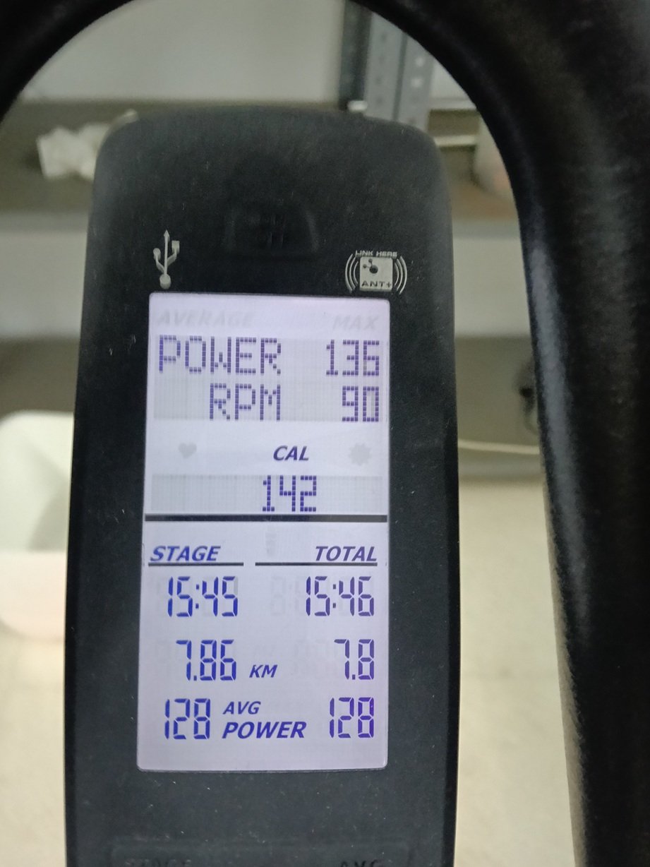

    Pues bien, recientemente me he apuntado a un gimnasio, de la cadena Basic-fit, y cuando me he subido a las bicis de spining que tienen allí, con el mismo esfuerzo y cadencia, apenas llego a desarrollar 150W. No se si alguno de vosotros ha probado esas bicis o las conoce. Os dejo otra foto por si os sirve de algo.

    No te va a servir de mucha ayuda... soy bastante profano en el entrenamiento con rodillo, pero 380 watios hay que estar muy muy fuerte para moverlos......
    Tampoco se tu peso, ni lo que llevas entrenando, pero si pesas pongamos 70 kilos, eso son 5,42 watios/kilo, y los proesionales suelen tener 6 watios/kg.
    Vamos, que serás profesional si mueves eso. Todo esto sin ser un entendido en el tema, a ver si alguien con mas conocimientos te puede ayudar más.

    Son valores prácticamente el doble de lo que daría un aficionado de tu peso. Si lleva 4iii de biela izquierda solamente (lo tengo y es fiable) seguramente estará mal configurado el % de aportación derecha/ izquierda. Es fácil de configurar en la aplicación y se debería solucionar el problema.

    Bueno, pues como bien parecía, el problema era la configuración del potenciómetro de la bici del curro.
    Después de buscar información sobre el reset y configuración del dispositivo, en la propia web de 4iiii indican cómo hacerlo a través de la aplicación suya que es muy sencillo, y una vez hecho el reset, ya parece que funciona correctamente :)
    En mi caso el potenciómetro va montado sólo sobre la biela izquierda.
    ayer no tuve tiempo y solo puede subirme 15 minutos para probarlo a modo paseo sin meter fuerza pero procurando mantener las 90 rpm, y el resultado si parece más acorde a la realidad.
