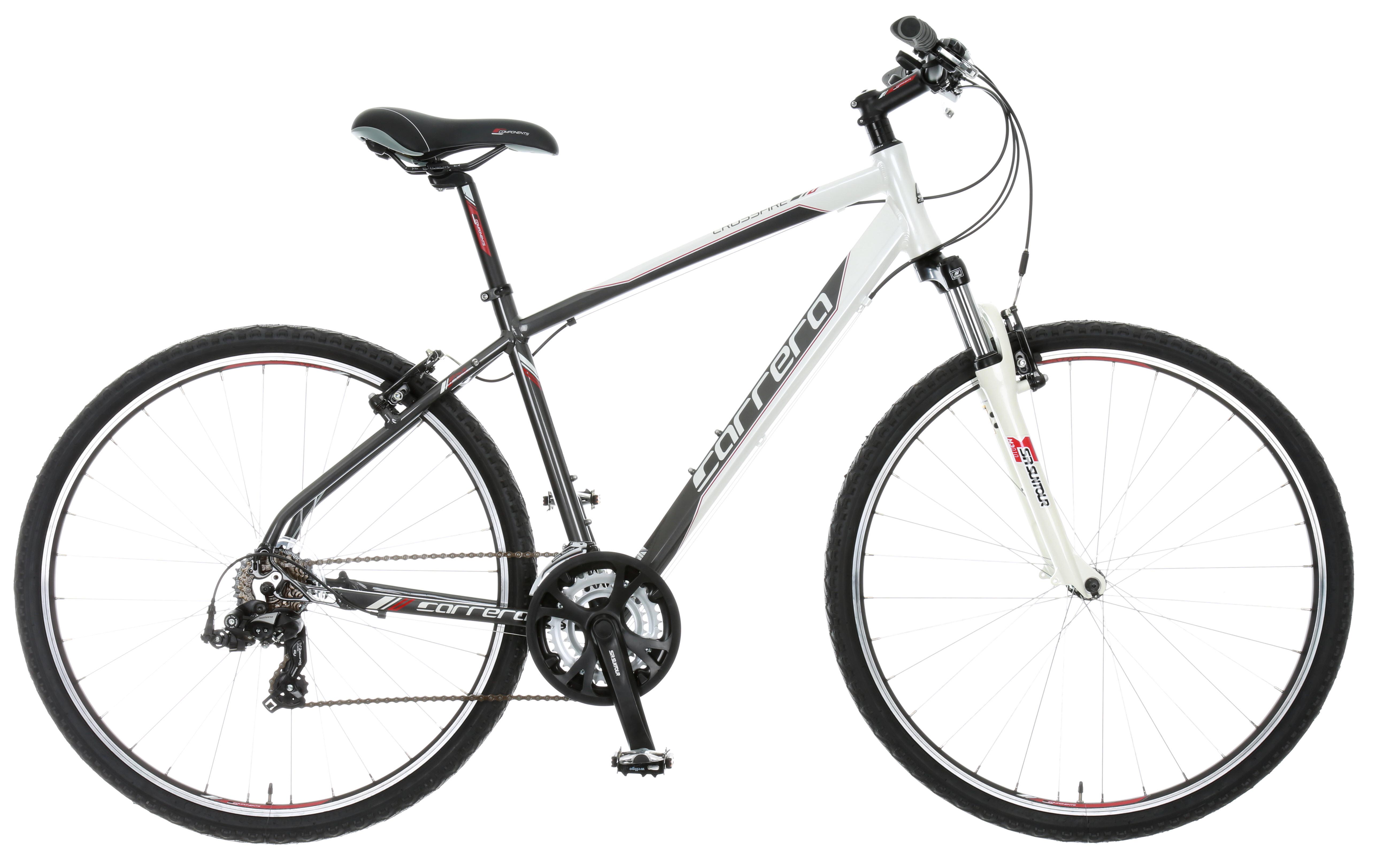

    Hola otra vez. :)
    Vengo con otra dudilla, jeje.
    Tengo nueva bici (me robaron la anterior a solo dos meses de haberla comprado)
    Y nuevo cuenta millas.
    Me he asegurado, antes de comprarlo, de que se pudiera incluir la medida de la rueda, que es de 700. Lo que no sabia yo hasta el momento de ponerme a configurarlo, es que hubieran tantos 700 y ninguno el mio. Que complicado algo tan sencillo.
    Segun el neumatico de la rueda la medida seria la siguiente.... 700x42c - 28x15/8
    Parece claro pero luego en las instrucciones del cuentamillas no aparece por ningun lado el 700x42c. Empieza por 700x20c y acaba en 700x38c. Luego trae otas medidas expresadas en pulgadas y ahi viene la de 28x 1.5 . El caso es que en el neumatico, a decir verdad, lo que esta impreso es algo parecido a 28x1 elevado a 5/8 que es algo diferente a 28x1.5. Sin embargo es lo mas parecido que hay entre lo que viene en las instrucciones y lo que esta escrito en el neumatico. El caso es que queda bien claro que los numeros 5/8 son mas pequenyos que el 1 que les precede, objetivamente mas pequenyos, y por eso parece un uno elevado a cinco octavos.
    Luego esta la medida de la circunferencia. Siguiendo las instrucciones de este hilos mide la mia 220 centimetros, y en las instrucciones, la que se corresponde con los 28x1.5 es de 2224, que no expresa en que unidades pero que supongo seran milimetros.
    Con todo ello concluyo que ese 28x1 5/8 es el mismo 28x1.5.
    Estoy en lo cierto?
    Gracias.
