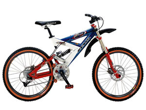

    hola foreros tengo un problema cuando me amortigua de atras me pega la rueda en el tubo del sillin, el recorrido es de 170mm y el amortiguador es un fox vanilla rc y la carrera del amortiguador es de 45mm ahi va una foto donde estan las rayas amarillas, que puede pasar¿¿

    Paece q esta un poco cerca la rueda del sillin.... Prueba con otro agujero y variale la geometria..... Aber si te separa.... Xo aun asi es raro

    mmmmmmmm de ke medida es el amortiguador entre ojos?
    x ke esas bicis llevan un amortiguador de 22.2 mm entre ojos para sacar los 200 mm de fabrica

    Me da la impresión por la foto, de que ese amortiguador no vale para ese cuadro...
    Parece que debería tener otro más largo, como el de esta foto:

    xan stp no se ve la foto, vuelve a ponerla aber si la veo porfavor, entre ojos tiene 190mm, estas seguro BMXERO¿

    Si te fijas, el anclaje del amortiguador queda más atrás de la linea imaginaria que une tubo de sillín y pedalier, mientras que en la tuya quedan alineados.... Creo que es seguro que tu problema es por el amortiguador

    eso que dices es cierto, aunque si te fijas, el cuadro de la foto y el mio no son esactamente iguales, fijate en el triangulo vacio del cuadro es mas grande en la foto que as puesto tu tampoco se porque la verda, porque creo que solo hicieron esta bici 2 años, no estoi mui seguro

    tio, si es de serie i te toca abra algo mal, si no te kieres canviar el amortiguador o algo, pruba a ponerle una rueda de 24 pulgadas en vez de 26, i asi kizas ya no te toque al ser mas pekeña no?????

    prueba a anclar el amortiguador en la posicion mas baja,para que le cueste mas doblar,si no consigues nada,prueba a tensar el muelle o a cambiarlo,o ponle separadores artesanales,es mejor que vaya algo mas dura a que frenes la rueda,te lo aseguro.

    Tienes posibles 3 soluciones:
    -Poner un amortiguador más largo.
    -Usar una rueda de 24".
    -Usar un neumático con menos perfil.
