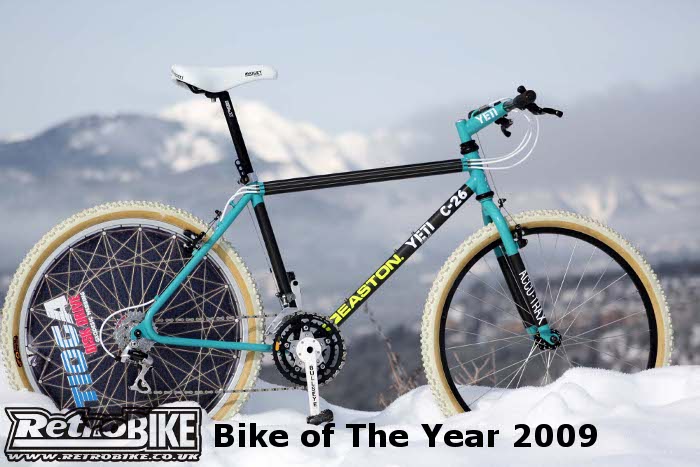

    A mi las bicis que realmente me enamoran son estas :):
