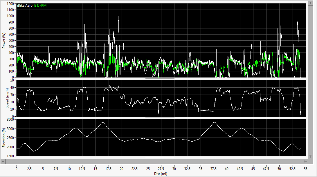

    Aquí se puede ver una review del ibike con el quark http://www.dcrainmaker.com/2010/08/power-meters-and-pop-tarts.html
    EL Quark es la línea verde y el ibike la línea blanca
    Fuente: http://www.dcrainmaker.com/
    Se ve como la gráfica coincide más o menos, pero el error del ibike para mi no es aceptable, demasiada diferencia de watios.
