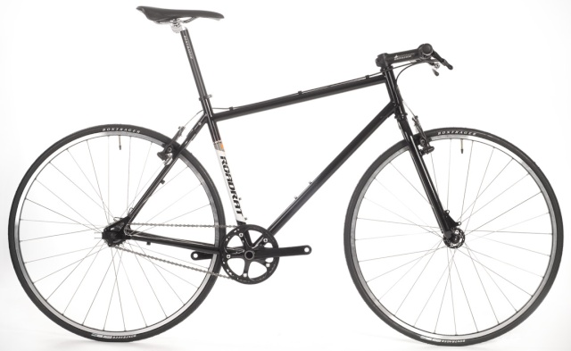

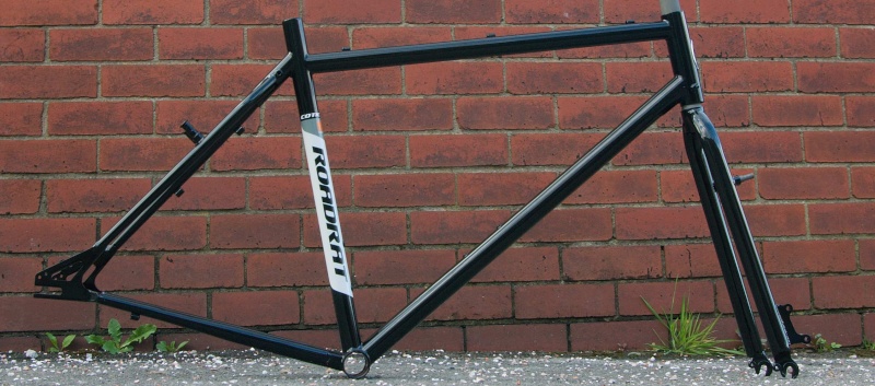

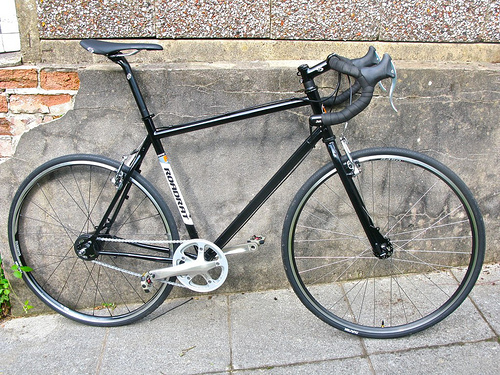

    Bueno chicos que en breve me voy a empezar a montar la bici, por fin he elegido cuadro de "acero" y horquilla de carbono de la propia marca (c+h 470€), es una Cotic Roadrat con el cual voy a montar una bici un poquito crossera, en la que puedo poner ruedas de 42mm incluso un poquito mas grandes. No la voy a montar en SS, lo siento por los forofos, pero como bici única no me veo con la SS para todo, alguno me llevara la contraria, lo sé!
    Es una bici un tanto peculiar porque sirve un poco para todo, la voy a montar con manillar de carretera y aunque el cuadro y la horquilla vienen preparados para disco, todavia no tengo claro con que lo montaré.
    Por cierto tenemos distribuidor de Cotic en España, exactamente en Vilafranca del Penedés. cotic.es
    Ahí van las fotos en dos formatos de bicicleta.
    En naranja!
    Jodo todas las fotos en SS, que me acuerdo de vosotros!
