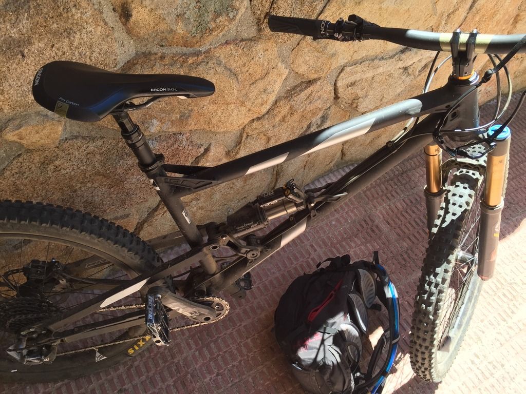

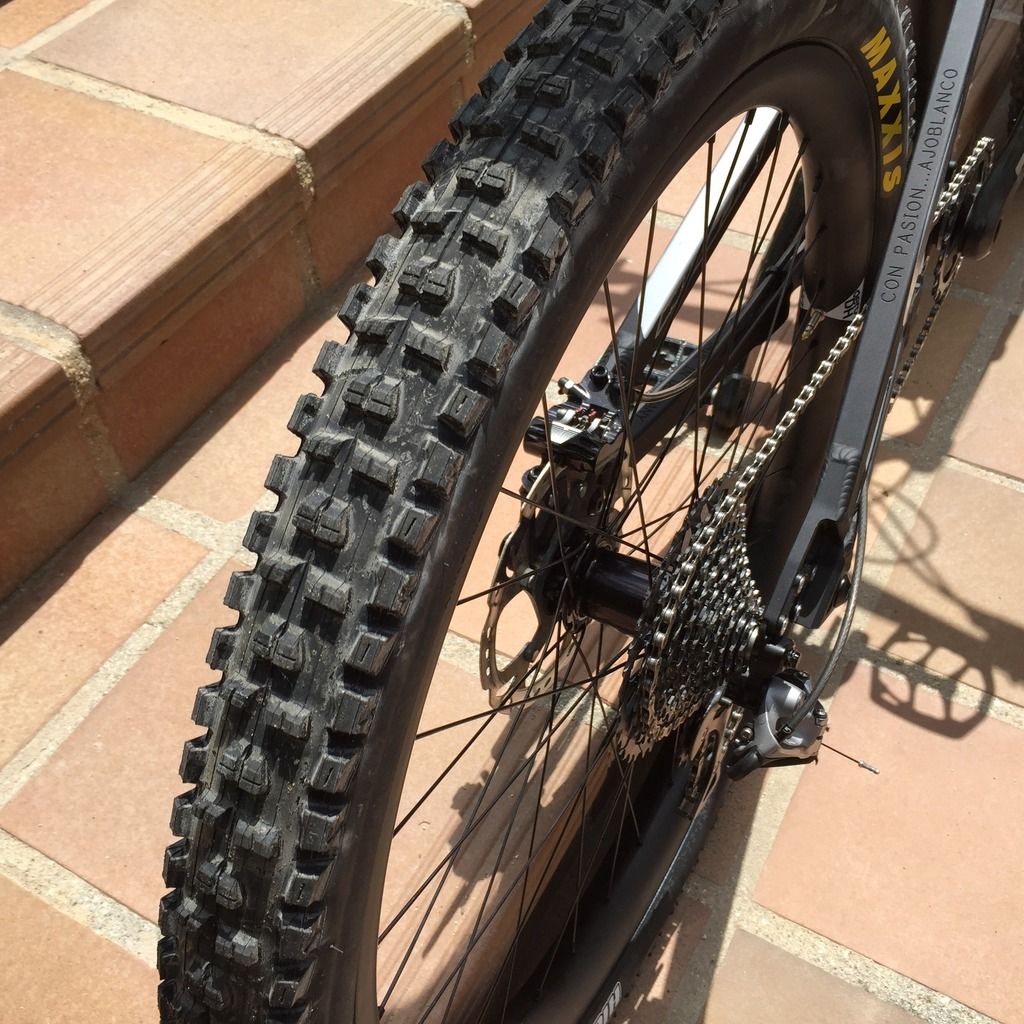

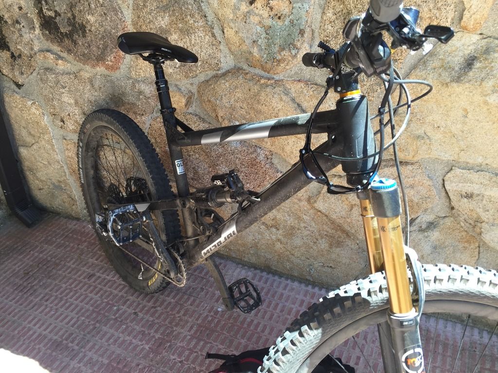

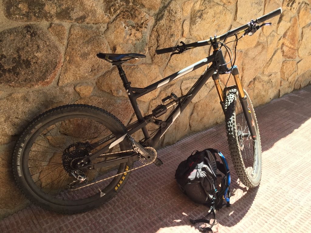

    Bueno, aunque la bici llevaba ya dos semanas montada, por diferentes razones no habia tenido la oportunidad de probarla.
    Este largo fin de semana, en el caso de los que vivimos en Madrid, me ha permitido salir con ella dos días y más que sacar conclusiones definitivas, si obtener sensaciones bastante claras sobre el comportamiento de la bici.
    A estas alturas y despues de unas cuantos montajes de todo tipo, creía tener bastante claro lo que quería de este proyecto, aunque lógicamente, siempre se albergan dudas.
    En el caso del cuadro custom, la mayor incertidumbre venia dada por la implantación del concepto FG, por encima incluso de los dos tamaños de ruedas.
    A la hora de pedir las cotas del cuadro había sido bastante conservador, no queriendo caer en la tentación de pedir por ejemplo un angulo de dirección demasiado relajado, que sobre el papel pintaría muy bien, pero que luego en la practica podría no ser tan bueno.
    Tampoco quería pasarme con la altura del eje de pedalier y ponerlo demasiado bajo o haber pedido un mayor recorrido de suspensión, penalizando en este caso la progresividad de la misma
    Afortunadamente creo que no solo no me he equivocado, sino que he realmente he acertado DE PLENO con el diseño.
    A pesar de ser la bici más larga entre ejes que nunca he tenido, la sensación que me transmite es de ser muy manejable y ágil.
    Supongo que esto es como consecuencia, primero de una longitud de vainas acortada respecto a mi anterior Ion 15, segundo por la utilización de la rueda de 27,5 detrás y tercero y como consecuencia de lo anterior, una mejor relación de transmisión.
    El caso es que la bici me resulta muy reactiva y fácil de meter por todas partes, sobre todo mucho más que la Ion 15, que me resultaba más "barco"
    Quizá la mayor duda que albergaba era acerca de como se comportaría la bici subiendo por zonas rotas, teniendo en cuenta el incremento en la distancia entre ejes.
    Pues bien, el resultado no podría haber sido mejor. La bici no solo no se encabrita en absoluto, es que además el hecho de llevar el manillar casi encima mismo de la corona de la horquilla, hace que el tacto de la dirección sea mucho más directo y hace la bici más fácil de controlar en esas circustancias.
    También respecto al concepto FG tengo que decir que en ningún momento he notado sensación de extrañeza. Al fin y a la postre la posición dentro del puesto de conducción no cambia respecto a anteriores montajes, salvo por la percepción visual de la nueva posición de la rueda delantera, más adelantada de lo habitual.
    Esta circustancia para mi también tiene una ventaja... y es que de manera bastante natural te hace colocarte más adelantado con la mejora que esto supone en la conducción.
    En mi caso esto no se produce de una forma totalmente automática, al menos de momento, pero cuando me he concentrado en ello, he notado que todo fluía muchísimo mejor.
    Tambien he podido apreciar, en este caso de manera muy notable, un mejor comportamiento de la suspensión trasera.
    Al margen de que hay un centimetro más de recorrido, la nueva Ion me da la impresión no solo de ser más tragona que la anterior 15, además resulta más agradable, menos brusca en el tramo final
    Otra cosa que ya he comentado con mis allegados... y que me parece muy interesante, aunque no deja de ser por supuesto, más que una apreciación que puede ser bastante subjetiva, y que es que la bici me ha parecido por comportamiento general, un tanto alejada de las últimas bicis de 29 que he tenido. Por lo que no se si erronea o acertadamente, he llegado a la conclusión de que ese comportamiento estás más cercano a una 27,5 que a una 29. Aunque con la ventaja que puede aportar el mayor tamaño de la rueda delantera a la hora de abordar obstaculos con confianza y garantias.
    En fin, que a falta de seguir haciendo el rodaje durante esta próxima semana, solo puedo decir que el resultado ha superado mis mejores expectativas y que sinceramente creo que este tipo de soluciones serían perfectamente validas para la inmensa mayoría de usuarios de este tipo de bicis.
    • Me Gusta Me Gusta x 14
