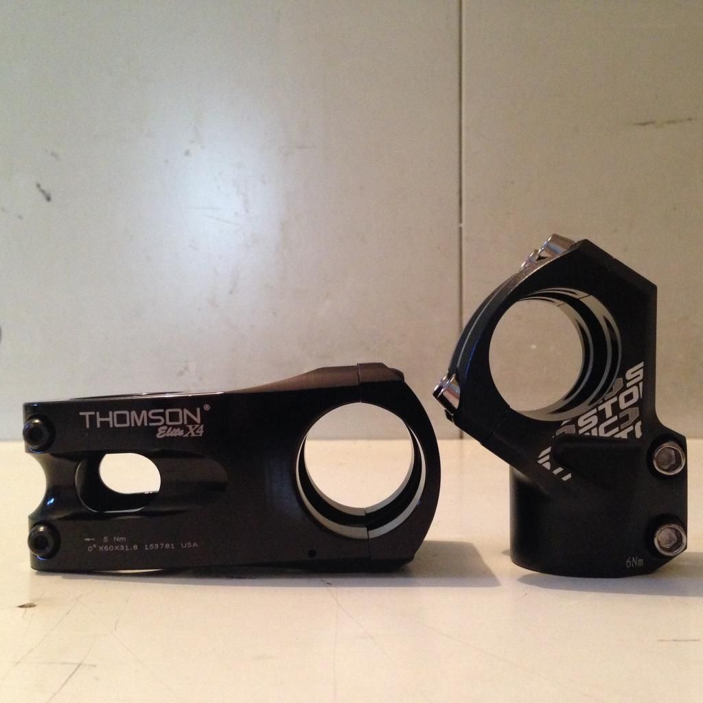

    En un Commençal Supreme... monto potencia de 70 mm 30º invertida y manillar plano para todo uso; y una race face atlas direct mount de las que puedes llevar a 30 mm elevada o 50 mm mas baja con manillar 1/2" elevado para uso sólo bajador.

    Aqui una imagen donde se puede ver la potencia de 10 comparada con otra "normal " de 0º

    Manillar plano y listo, hoy en dia hay unos cuantos para elegir de 760-780mm, ahí no hay problema.

    No creo que suponga mucho problema para cualquiera que lleve el sillín a más de 70 cm del pedalier, y menos en una bici hecha a medida en la que se ha tenido en cuenta que llevará rueda de 29" y horquilla de recorrido generoso.
    Me pregunto cuanto tardará alguien en ir aún más allá, aumentando la distancia entre ejes y girando la potencia 180º hacia el piloto para mantener una adecuada distancia al manillar... como tengo fracturada la clavícula por salir por orejas me da por pensar en montarme un tranvía... :D

    Pues no tengo fotos en este equipo... veré si tiro alguna al bicho. Pero no es más que la inquietud de probar algo que le diera más confianza bajando a un amigo, de mis bicis la Supreme admite horquillas altas por geometría y recorrido, como lleva dirección de las de antes montar la Dorado me pareció más sencillo que cambiar el tubo de dirección a una horquilla tappered... y como no soy alto intente bajar un poco el manillar.
    Por si no canta bastante la bici está pintada de "rosa macho", incluso la he llevado con Rohloff... las ganas de trastear que le pierden a uno... jajaja... por eso me enloquecen "locuras" como la que se plantea Ajoblanco.

    Así es. Suelo llevar siempre manillares de 20 mm de elevación, pero en esta ocasión habia pensado en poner uno de 10.
