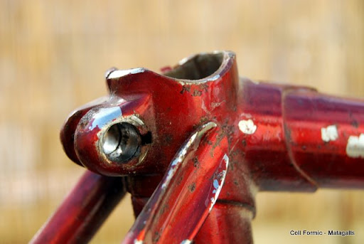

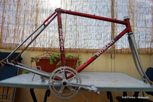

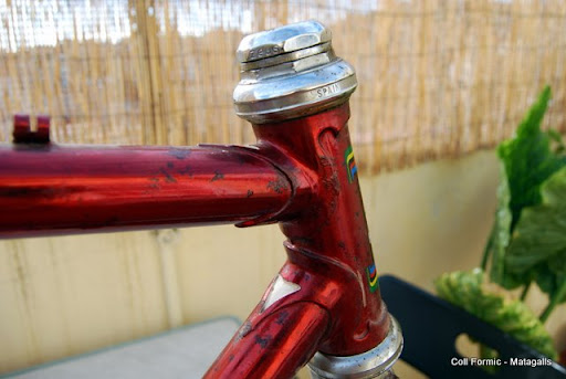

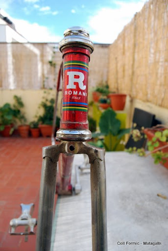

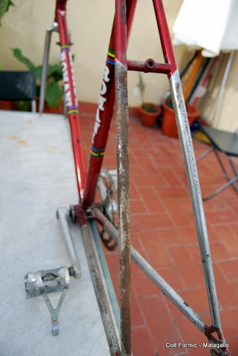

    Despues de muchas tentativas, al final me he echo con este cuadro y me voy a poner manos a la obra para restaurarlo y montarme mi primera fixie! :eek:la2

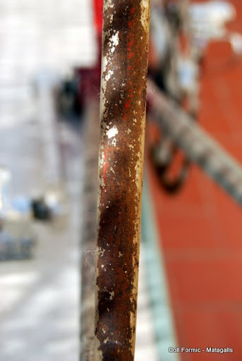

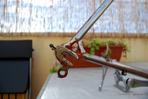

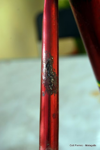

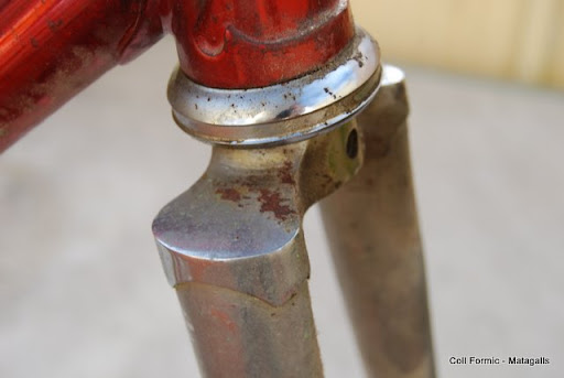

    Como podeis ver en las fotos, el cuadro está bastante picado de oxido, sobretodo los tirantes traseros. Hay alguna manera de arreglarlo sin tener que tocar la pintura original? Me gusta mucho el color y las pegatas?:comor3

    Tendrías que decapar para eliminar bien todo ese óxido, pintar y lacar para evitar problemas en el futuro.

    lo bonito de restaurar el Romani sería llevarlo a que te lo cromen de nuevo, pintarlo con barniz de color especial cromados y ponerle las pegatas originales o su reproducción... es un cuaadro es genial.

    Joan, muy guapo el cuadro!! Y la terraza de tu casa también!!

    Ese taller me pilla super cerca de casa! Mañana mismo al volver de trabajar voy a preguntar :) Sabeis si me podran cromar la horquilla o solo pintan?

    mmm tiene agujeros en el cuadro?hay una foto que lo parece...
    el cuadro es muu bonicoo

    Para sacar el óxido de las partes cromadas (tirantes, horquilla y juego de dirección) ocupa virutilla de piso. Busca esa que parece lana gris, pero asegúrate que sea de la más fina, para así no rayar la superficie

    Hola Alans, porque preguntas si tiene agujeros. Alguno si que tiene, es eso normal?

    Perdona, pero son bollos lo que se ve en un tirante?
    Pon más fotos

    Bollos????? Espero que no!!! En un tirante tiene un descorchado de la pintura producido por el oxido. :loco
