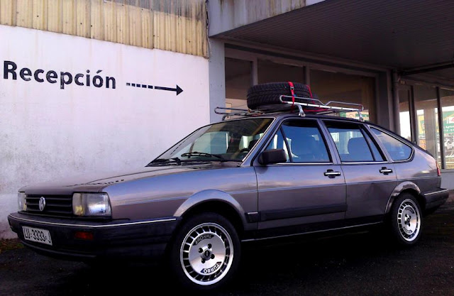

    madre mia y yo sin saber de este post , impresionante trabajo el que estas haciendo, seguire este post con mucho interes , y animo !!!! , aver si en verano me meto yo con el passat. de motor en principio se queda como esta , aunque creo que es una buena base para preparar , 5 cilindros , 2.0 , iny. k jetronic , 115cv , mi idea es dejarlo "german" .como ves necesita urgentemente un rebaje de suspension jejeje:

    mmmm que bien va ese golfitooo.
    mnsport fijo que vaa queda guapo guapo,por cierto no cambies esas llantas ehhh molan mucho,aunque el estilo german mas bien es rueda super ancha con llanta metida para dentro xD.

    no hace mucho en una concentracion tuning vi uno como el tuyo pintado negro mate,tiradisimo en el suelo con unas Stronberg muyyyy anchas con neumatico estrecho enseñando aro y daba miedo.
