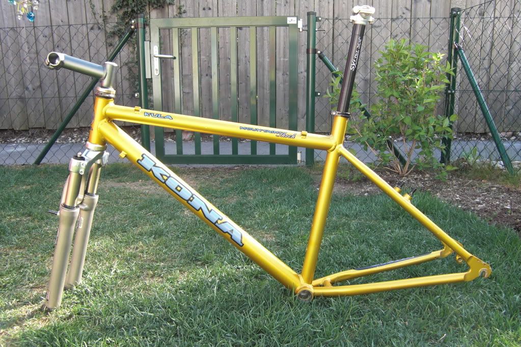

    Me gustaría pintarla con es color champán kona, alguien sabe si se puede encontrar en alguna carta de colores de carrocería.
    Gracias
  2. Eficaz
    Eficaz Miembro Reconocido
    26 Jul 2013
    1.248
    1.443
    Elda (Alicante)
    El color que buscas esta en la gama de colores para kia, si mal no recuerdo usado en el sorento.
    uno de los que hay es mas claro que se usa en las carrocerias todoterreno de kia que van en bi-color, con las defensas y bajos de los laterales en un color y la carroceria en otro.
    Espero haber ayudado.
    Saludos!!!

    Hola,
    En Bmw tienes un color bastante parecido al que creo que comentas. Si buscas el dorado de la Kula del 96, es bastante parecido al codigo de Bmw 445, llamado Phoenix Yellow.

    kilauea es un modelo de cromoly , el tuyo es un modelo kula, lo he leido correctamente
  12. davigar
    davigar Miembro Reconocido
    5 Sep 2011
    2.099
    734
    Intenta usar pintura de automoción. Es la diferencia entre un trabajo para salir del paso, y un trabajo para toda la vida. Lo de las pegatinas que te comentaban antes, estoy de acuerdo. Lo suyo sería poner las de tu modelo, aunque sea de otro año. A mí las del 93, que es el año de mi cuadro, no me gustaban. Elegí el color amarillo de la explosif del 96, pero las pegatinas son las de la lava dome de ese mismo año. Es mi edicion especial de Lava Dome... jeje
    Por cierto... no se que me gusta más, ese M3 o ese Kula del mismo color... jejeje

    Repito mi modelo es kilauea 97 lee otra vez la Kula la ha colgado otro forero poniéndola de ejemplo.
    Lee el primer mensaje y mira la foto
