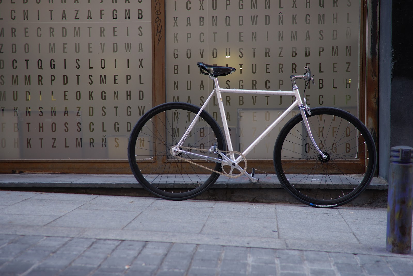

    Gracias chicos, me dais medidas y consejos muy buenos! Creo que con las medidas la burra va a ser complicada. Aunque en Granada no faltan tiend4s de bicis.
    Hoy por fin me di una vuelta con ella. Voy muy inseguro con el tema frenos e incomodo con el manillar.
    Mi meta debe de ser algo parecido a esto, decirme que pensais. Y que piezas lleva esta de la foto si podeis ayudarme, puesto que soy novato total.
    Para este fin de semana, cambio total de fundas y cables de frenos.
    +INFO: http://www.dalepedales.com/2012/06/columbusconversion-pinon-fijo.html

    Bueno, hoy pinche le rueda delantera, que mejor excusa para montar unas ruedas nuevas y ponerla fija... En la bici de la foto creo que lleva unas llantas orogin8 pero luego veo que los racores de los radios estan cromados y no negros. Es posible que montara el mismo la rueda? con el buje y radios diferentes?.
    Como veis unas origin8 negras alante atras?...
    Tema manillar: Me comentasteis que tiene 25,0mm... Entonces todos los que veo en las tiendas que son 25,4mm no le valen? en ningun lado encontre manillares de doble altura de 25,0mm. Debere de cambiar la potencia tambien? Que potencia pongo? con la que trae voy comodo, aunque me gustaria que brillara mas ;).

    Comprueba que la potencia no sea de 22 mm porque en tal caso estás en las mismas.

    Las ruedas son unaS Weinmann DP18

    cierto, dp18. Tienen menos perfil (28 o 30mm), por los 43mm de las Or8.
    Amijo flanagans. Esto es el mejor amigo de una peugeot, y el tuyo también. Hazte con uno antes de cambiar nada. Seguro que pensarás: "bah, paso de dejarme quince eurazos en eso, con los tiempor que corren", pero cuando te compres una potencia de 18€, o un manillar de 20€ y no te valgan, te cagarás en todo. Te lo digo por experiencia. ;)

    Marty! tio muchas gracias! ***** con toda esta info te invito a unas fantas en Granada si te vienes un dia xD. Tengo un cablibre digital. Este finde me pondre a medir.. Pondre fotos y medidas.
    Las Weinmann DP18 de bcity estan muy bien de precio, pero veo que tienen los radios cromados y no negros... en cambio en santacatalina si estan negros. Bueno me pongo manos a la obra! SALUDOS!
