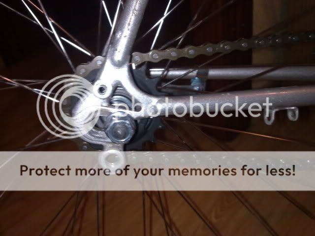

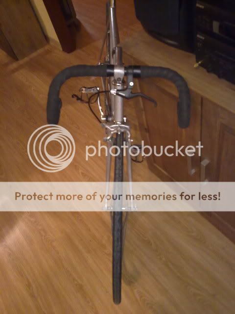

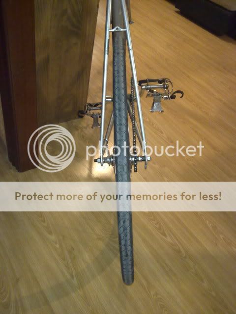

    buenas chumachos,por aqui presento mi flaca,pero antes presentarme un poco,soy bruno y vengo de la tierra de la malafollá...de Granada,para quien no lo sepa...jeje.
    La primera vez que vi una fixie fue en berlin ya hace unos 3 años y me picó el gusanillo,pero por unas cosas u otras (problemillas fisicos y tal) no me animaba, pero ahora estoy un poco mejor y me he animado!Asi que me puse a buscar,y con un planteamiento lo mas economico posible(soy estudiante y no dispongo de una economia boyante) ha ido naciendo el bicho...jeje.No es nada del otro mundo comparado con las cosas que se ven por aqui,pero bueno,es por ir empezando...
    Bueno,aqui las fotos...
    Y bueno,sobre la bici comentar que es una BH con unos añitos ya,mi idea va a ser pintarla mas adelante(o negra o algun gris asi oscuro).Tambien tengo que buscarle un sillin,ya que este está superguarreado(esta tapizado con cinta aislante...con eso os lo digo todo..xD),y ya por darle unos detallitos pues buscarle otra maneta de freno y tambien cambiarle el plato por algo en condiciones,pero ya os digo que es un comienzo y que todo lo que lleva ha salido baratito,asi que poco a poco.Tambien comentar que es una SS con freno de contrapedal...y ya cuando le pille manejo daré el salto a fija fija...pero queria empezar asi.
    Y por ultimo comentar un problemilla que tengo(pero que voy a solucionar gracias a un compañero forero) que es con la cadena,que o se me quedaba destensada o demasiado corta(como se ve en las fotos),pero hoy ya keria probarla y la he montado asi,me he dado una vueltecita corta y parece que va bien,pero no me quiero arriesgar porque veo el buje muy al filo del carril...asi que cuando tenga el medio eslabon que me falta ya estará mejor creo yo.
    Pues aqui está mi humilde proyecto,y ya ire mostrando las novedades que puedan ir saliendo.Gracias por leer!

    Yo voy en fija fija como tu dices, y mi rueda tambien esta bastante al borde de la puntera y no me ha dado un solo problema, nunca se me ha salido y nunca he tenido ningun susto. Skideo bastante y ruedo con ella todos los dias, yo te diria que no te rayaras, pero si le puedes meter el medio eslabon y te sientes mas seguro pues adelante. Yo creo que con un arreglito de pintura, cambiando el sillin y quizas la potencia porque me parece demasiada distancia entre el manillar y el sillin, tienes que ver si vas comodo o si se te cargan mucho los hombros, tienes una buena base. Han salido bicis muy feas y seguro que gastandose mucho mas que tu.

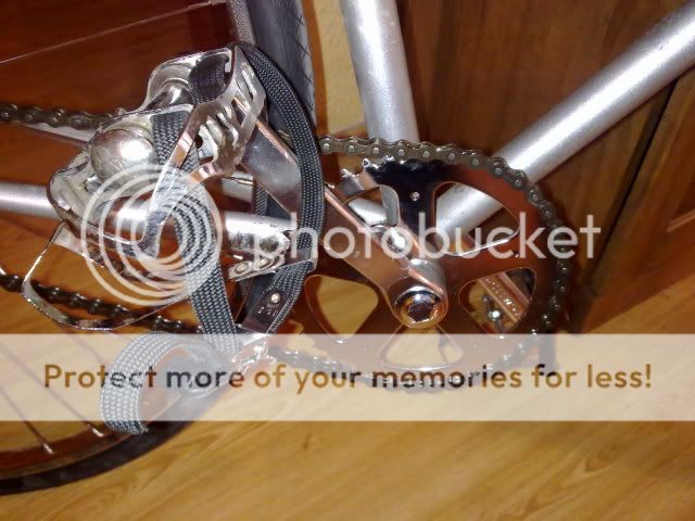

    Esas bielas van a acabar así en 3, 2, 1...

    *****! ¿Y porqué han partido asi?

    Mucha tension en la cadena. Eso me paso a mi con un plato de 30D

    Entiendo que debe de ser al frenar, pero vaya putada

    Por que no tenía bien apretados los tornillos del plato.

    Tensión y llevar los tornillos flojos. En el caso de la bici de baadrin las bielas que lleva son muy propensas a que les pase algo así en algún derrape porque el punto donde se genera la tensión no se reparte a través de cinco brazos como en las bielas normales y además, como el punto donde se acumula toda esa tensión está mas alejada de la cadena, ésta tiene más facilidad para hacer 'palanca' y doblar todo el plato.
    Lo se, me explico como el culo xd. Ingenieros del foro, echadme un cable.

    Es bien facil, al no tener tornillos de sujeccion, como tu dices, los dientes (donde se hace la fuerza) estan mas alejados del punto de apoyo del plato (en el eje de la biela) y por tanto, se hace mas palanca. Asi lo he entendid yo.

    osease,que me voy a quedar sin bielas en dos dias,no?xD..k bien!pues nada...ya iré poniendo un post de busco plato y bielas...pero hasta entonces espero que me dure...de todas formas,estoy empezando,y al ser SS y llevar freno delantero,no creo que se fuerze tanto como las vuestras...no?

    Entonces no problem, como solo llevabas un freno creía que era piñón fijo.
