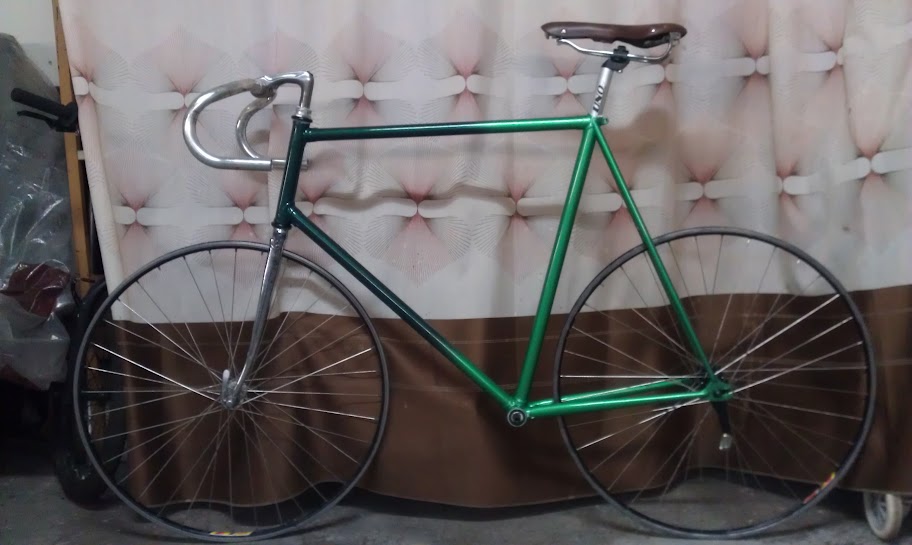

    Bueno bueno, esto ya casi está:
  15. AE2013
    AE2013 Miembro
    22 Abr 2011
    996
    14
    MUY guapa... que talla es? 60 o así no? Eso si, me sorprende esa inclinación del sillin en ti...XD
  16. ludovic
    ludovic Guru cajafrutero
    9 Jul 2009
    5.700
    88
    Es talla 60, una talla más de lo que me toca, pero bueno, no me va mal.
    El sillín tranquilo que ya lo pondre a mi estilo cuando la monte XD

    Bonita cortina.

    Gracias! creia que nadie se iba a fijar XD
