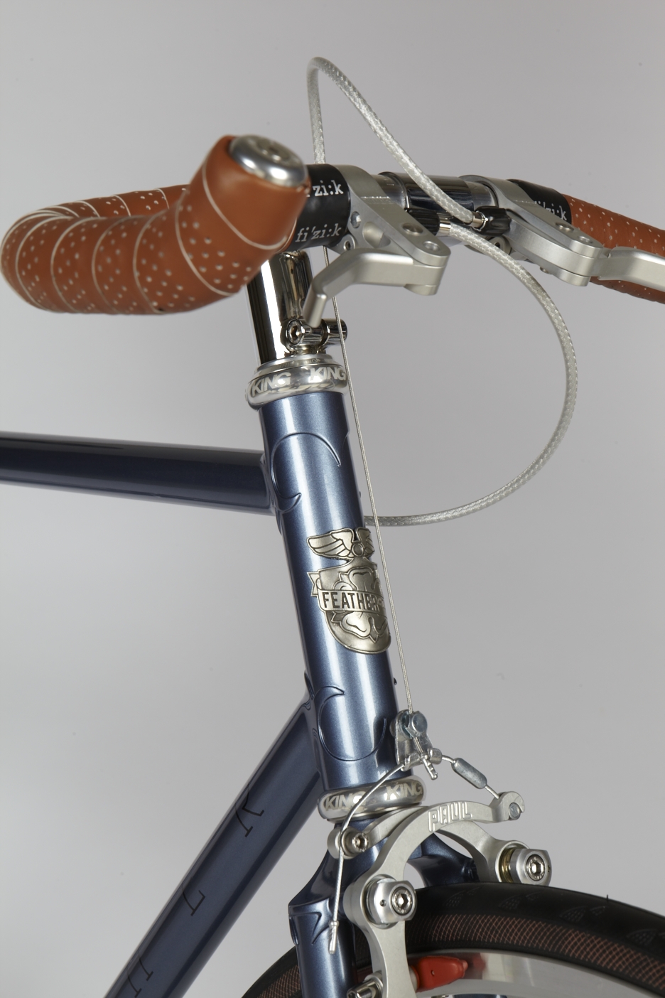

    Bueno, ya ha empezado el montaje y estoy entusiasmado. Me encanta como esta quedando. El pedalier que compré no le va nada nada, que se le va a hacer, lo venderé o para otra bici. Lo cual me lleva a comprar un mighty de 46 dientacos . Me encanta el genérico de FOFFA ( http://foffabikes.com/index.php?pid=99 ) pero se me va de presupuesto. Y desmontar un doble plato usado no termina de convencerme. Lo maduraré mañana . Se admiten sugerencias que no sean estratosfericas. Pongo una foto de como va el montaje. No va con ese sillin sino con este
    La cinta de manillar es esta
    http://2.bp.blogspot.com/-YtIDb1YWivc/TuOWC4IJwfI/AAAAAAAAA8o/X9yTCeofZSA/s1600/SHOT-016.jpg
