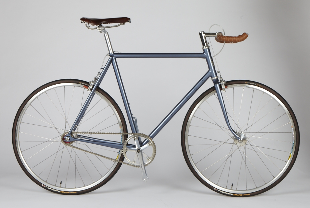

    +1 por las calcas, especialmente la de la pipa, y +1000 por las felicitaciones, ha quedado de *******.
    El sillín queda de miedo ¿al final cual es?
    Estoy impresionado con los pulidos, cuenta cómo has dejado las llantas así por favor.

    Enhorabuena por el trabajo Oto, rebuscando mucho decir que puede que un poco espartana, no se, quizá alguna linea aprovechando el perfil los racores. Buena la foto del bullhorn a contraluz.

    muy guapa otophoto, buenas fotos, como se nota la profesion, un saludo.

    Las camisas de los cables son de color plata? Donde las conseguiste?
    Te ha quedado c o j o n u d a!!!

    Muy buen resultado (a pesar de las bielas y la flojera en la cadena).
    En cuanto la he visto, me he acordado de esta Feather. No sé si la conocías, pero viendo el resultado de tu conversión, lo dudo.

    Esa ha sido mi referencia, Charlichin, desde que vi el trabajo que hace este chico, me tiene alucinado. Que finura. Lo de la flojera de la cadena, hoy voy a hacer un reajuste. Creo que definitivamente voy a cambiar el cierre rápido por uno de tuerca...no crees que es mejor? Lo de las bielas....ya he contado por ahí arriba. A ver si enderezo las otras y las pongo. Muchas gracias.
    ---------- Mensaje añadido a las 09:25 ---------- El anterior mensaje fue a las 09:23 ----------
    Muchas gracias. Si, las camisas son como plata. Llevan un trenzado de hilo de acero entre el plástico transparente del recubrimiento exterior y la camisa en si. Las encontré en mi tendero, después de buscar por internet varios días, las tenía el. No se si le queda más, se le estaba acabando la caja y dice que le costaba encontrar. 2€ el metro.
    ---------- Mensaje añadido a las 09:26 ---------- El anterior mensaje fue a las 09:25 ----------
    Como brillan tus puentes, jejejeje. Por cierto, ya he conseguido quitarle el ruido del freno trasero, ahora no suena nada, nada, nada. Solución: La rueda no estaba alineada del todo. En cuanto la he alineado bien se ha quitado solo, sin hacer nada de nada.

    Los perfiles......que razón llevas, y que bonito habría quedado, pero tengo una cosa clara: Si Dios hubiese querido que yo pintase o dibujase me lo hubiese manifestado de alguna manera. Soy un autentico pato. Si me pongo yo a perfilar los racores termino con la bici a brochazos....os lo garantizo. A ver si en una de estas me pilla con más pasta y me pego un caprichito de esos pagando a alguien.
    El tema de las bielas.....sigo en búsqueda y captura de algunas tipo retro y ya buenitas.......no hay prisa......en cuanto pueda...a por ellas. Vi unas de Foffa que me gustaban, pero después de lo que me hicieron con el sillín, no se si me quedan ganas. Muy educados pero me hicieron perder un mes para nada. Pero bueno, debe ser el destino que quería que se lo pillase a Ludovic.

    En la Pipa le quiero poner un head badge metálico. Estoy buscando. En Holanda hay muchos. Pero de G.A.C no he encontrado nada.
    El sillín es el flying Pigeon. Aspecto robusto, bien terminado...un producto muy currado.
    Los pulidos de los bujes y las llantas (de acero) como sigue: Limpiar por encima, Un poco de nanas para quitar lo gordo, lana de acero media, lana de acero fina, pulimento titan y pañito a frotar. Si tienes el kit de taladradora, mucho mejor, pero yo no lo tenía y me lo curré con el método "limpiador de zapatos". Merece la pena.
    Por cierto, para quitar los logos de Radius de las manetas.....disolvente.....un poquito, una pasadita y ......desaparecen como por arte de magia.
    Espero haber satisfecho tu curiosidad. Y muchas gracias por las mil felicitaciones.

    Te ha quedado preciosa, Oto. Una pregunta, que manillar has puesto?

    Es un carretera cortado, lo único que era muy cortito, no proyecta mucho hacia delante.
