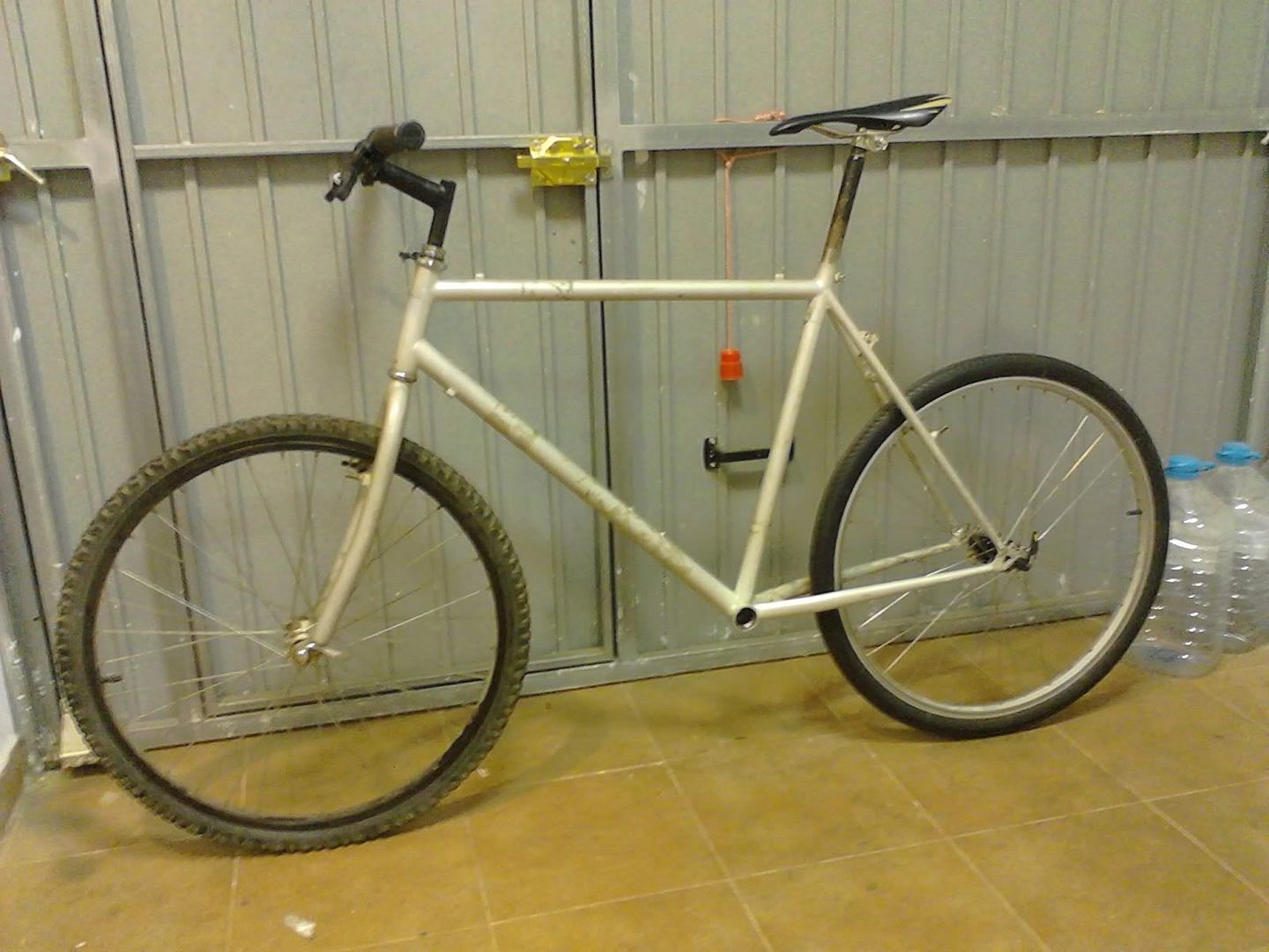

    Por lo que he visto al empezar a desmontar y por lo que me temía, no es una "verdadera" Macario, por lo que creo que seguiré con el cambio de la pintura. Mi padre era, ahora ya jubilado, chapista, tenía un taller y cuando yo era pequeño se agenció con esta bici y la pintó del color que veis ahora. No sé que marca sería, pero cuando lo averigüe al desmontarla y verla mejor os iré informando. Con respecto a lo de la pintura, en la familia tengo algún pintor de coches, con lo que el tema lo dejaría en manos de un profesional (imprimación, pintura y barniz...).
    Lo que quiero conseguir es una bici ss, con el plato pequeño de los dos que lleva y acoplarle un piñón en el buje. Cortar parte del manillar, darle la vuelta para acoplarle unas manetas de freno nuevas. Los frenos los mantendría, los limpiaría, engrasaría y a montar. Con las ruedas lo mismo, limpieza, engrasado y montaje. Con respecto a los platos y las bielas también lo mismo, desmontar, limpiar, engrasar y montar. Lo que más curro lleva es el cuadro.

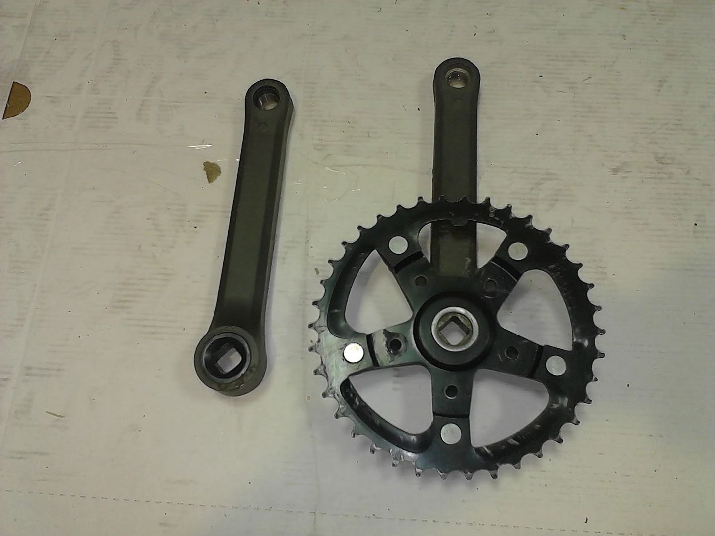

    He empezado a convertir una SUNTRAK(las del PRYCA) del 92+- a SS
    las bielas originales ya las tengo preparadas, he dejado el plato mediano de 38, el grande y el pequeño los he quitado a base de taladro, lima, y martillo+cortafrios
    detras ira un 14 o un 16(he pedido una cosa de esas a Chain para poner un piño atras)
    cubiertas super slick gordotas!!! Schwalbe kojak 26x2.0
    los cantilever fuera, en su lugar iran unos V tektro(del cajon desastre)
    sillin carbon del decathlon(lo tenia por ahi)
    manillar doble altura del cajon desastre
    y la quiero pintar entera de negro mate
    la cosa promete

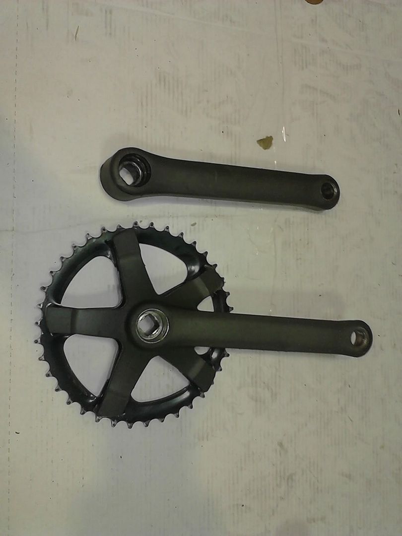

    las Bielas tampoco las voy a cambiar, solo le he quitado el plato grande y pequeño a base de sierra y lima jajajaj
    el cuadro esta ahora en el pintor, le van a meter un chorro de arena para quitar la pintura y seguidamente pintarlo en negro mate "powder coat".
    la queria estranar este finde, pero creo que no va a poder ser, a mitad de la semana que viene espero tenerla montada y rodando
    Asi estaba ayer:

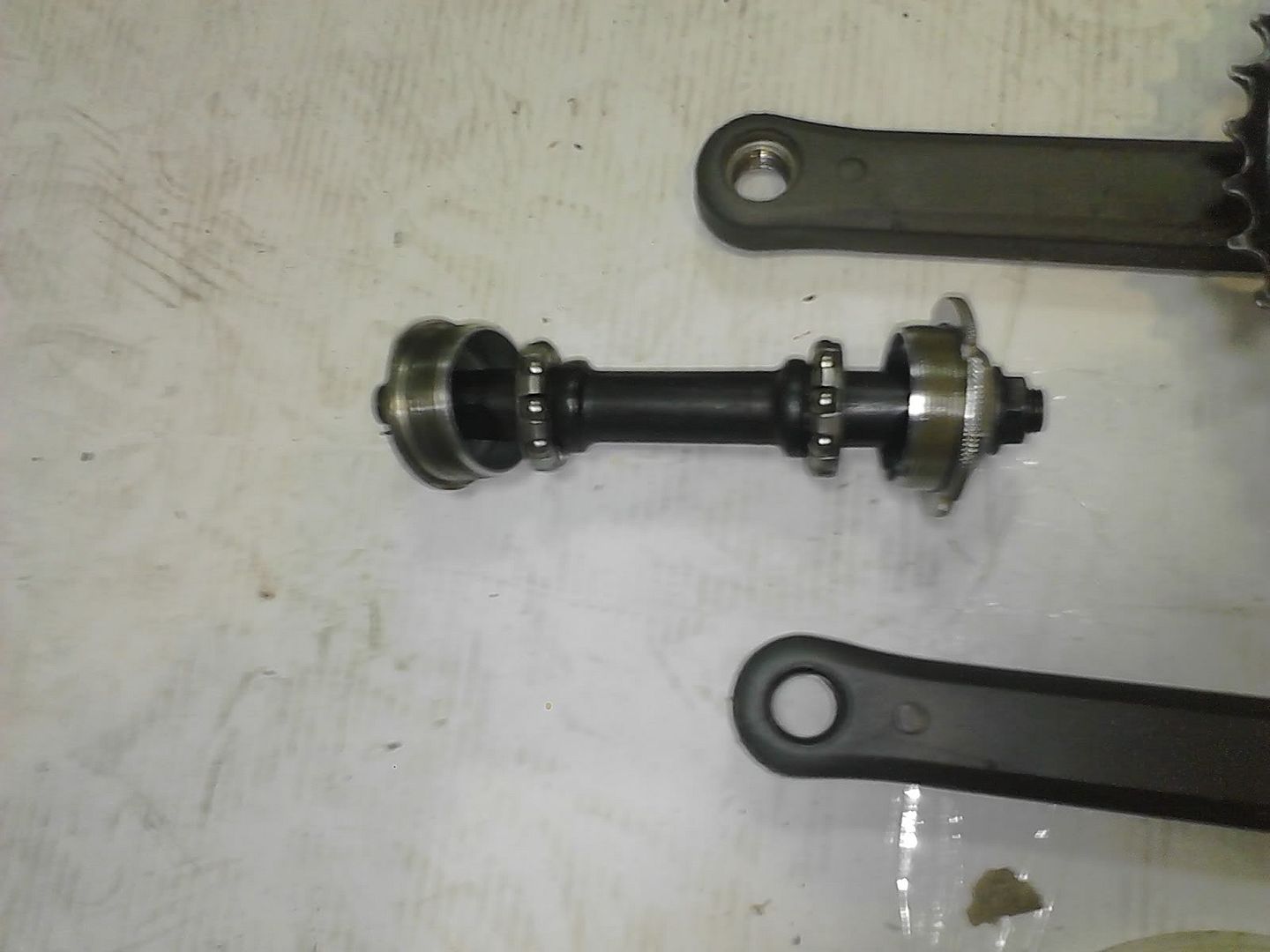

    Si tengo un eje de pedalier de chavetas/bulones/pasadores y quiero cambiarlo por uno de cuadradillo...
    a) Podría seguir usando las mismas cazoletas y rodamientos? (es que se trata de rosca francesa, lo que complica/encarece una sustitución total)
    b) En qué medidas del eje antiguo (y sus bielas, supongo) tendría que fijarme para encontrar un conjunto de eje de cuadradillo + bielas que respetase la línea de cadena?
    Gracias de antemano por la ayuda. Salu2!

    Si
    Longitud total hasta la cara exterior del chavetero de los bulones creo.
    Aunque esto ultimo depende mas de las bielas que quieras poner.

    ***** que bien ha quedado, también has recortado el eje, no? para que no sobresalga. Yo no pude quitar las bielas por eso las he dejado así, porque si las quitaba a martillazos me tenía que gastar dinero que no tengo en otras bielas y eje de 207mm

    el eje no lo he cortado!!!

    ¿no hace falta cortarlo? Pensaba que variaba la longitud del eje al disminuir de platos...¿y las bielas como las has quitado, con extractor o a martillazos?
