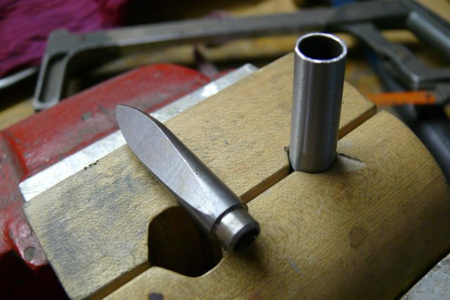

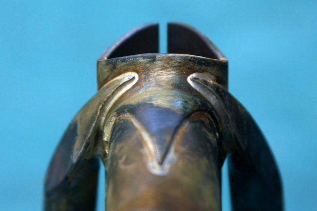

    Como todos sabemos hay diferentes maneras de unir los tirantes al tubo del sillín.
    La más conocida, digamos "Standard" (no sé si tiene nombre):
    Los extremos terminados en cuña se pueden hacer cortando el tubo y soldando una chapa o un trozo de tubo o se pueden poner unas piezas específicas (como en la imagen). Se aprecia perfectamente que son un añadido ¿no?
    [​IMG] [​IMG] [​IMG] [​IMG] [​IMG]
    Puedes hacerlos planos (con un trozo de chapa) o curvados (con un trozo de tubo). Y puedes hacerlos más largos...
    Hasta que se unan (full wrap):
    Hay más estilos, como el "Fastback" ( y aquí hay variosm, el Brampton, el italiano...):
    El "Fastback" al cierre:
    De los primeros el "full wrap" se suele usar en bicicletas de cicloturismo o de trato duro porque es más resistente (mayor superficie soldada), mientras que las de ruta pura no lo usan para ahorrar unos gramillos.
