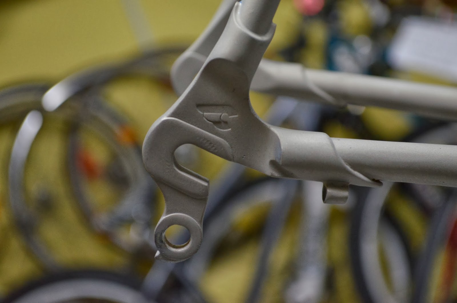

    Vagos y lo que quieras pero si las pones en INOX, junto con racores y otros "braze-ons", los pules y pintas los tubos puede quedar algo interesante:
    [​IMG] [​IMG] [​IMG] [​IMG] [​IMG] [​IMG] [​IMG]
    Es un cuadro hecho en un garaje (por una australiana llamada Suzy).
