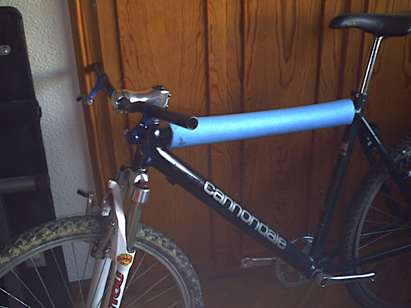

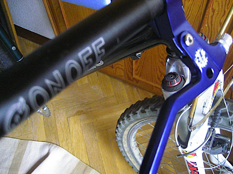

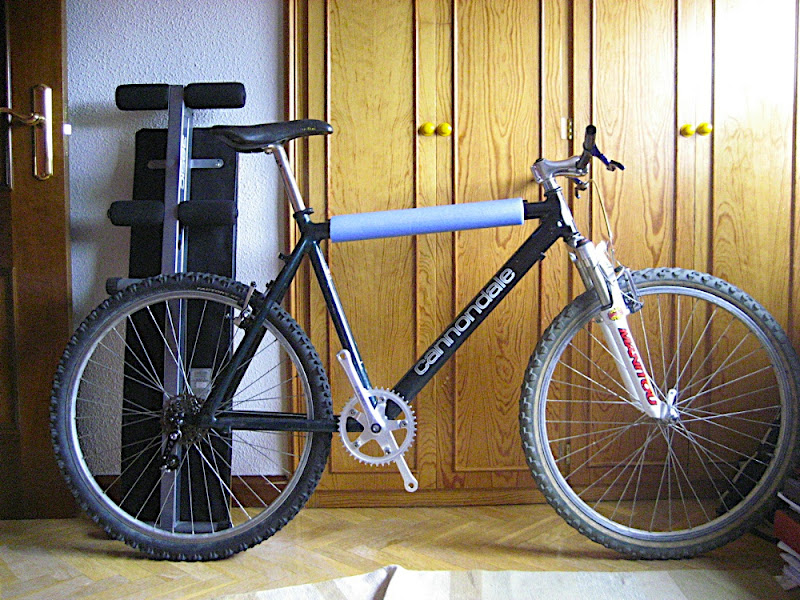

    Bueno, pues este parece el hilo correcto para que me echéis una mano :)
    Ando haciéndome una singlespeed a aprtir de un cuadro de MTB. Concretamente es un cannondale beast of the east. Tiene cierto valor sentimental para mí y quería darle un uso.
    El caso es que tengo casi todo, en un par de semanas espero tener hecho un montaje preliminar.
    Pero....le falta algo. Estéticamente aun faltan cosas por hacer, pero he de tomar alguna decisión.
    MI bici está con una manitou fs blanca preciosa, y si termino dejándola con ruedas de 26" y slicks gordotes es posible que la deje. Mi intención sería en ese caso hacerme con unas spinergy rev x de 26" que le quedarían genial.
    La otra opción que estoy barajando y que poco a poco cobra fuerza es montar horquilla rígida, algo del estilo a las gordotas horquillas de klein antiguas (tal vez en ti y a medida) y montarle unas 650c. Para ello, me dejaría un riñón para montar llantas Hplus, con buje delantero miche de ala alta y atrás.... por ahora tengo un sh XT parallax precioso... :).
    El rpoblema con esto obviamente son los frenos. Creo que tengo una 650c por ahí para probar, pero en vista de que paul components tiene unos especiales para estos menesteres.... no se puede apañar uno con las piezas de MTB? que opciones existen que no cuesten 250$ en puentes?
    Que neumático de 650c más gordo se puede encontrar?
    El uso de la bici será urbano y por carretera :)
    Os dejo un par de fotillos de como va la cosa. Falta cambiar el sillín que ese está roto, y esas ruedas... en fin son de circunstancia. las bielas son stronglight de carretera y tengo todavía que sacarle esos piñones y poner uno de 18 dientes (para el plato de 42)
    Tengo dudas, quiero tener todos los datos antes de tomar una decisión :).
    así que si me podéis echar una mano.... :)
