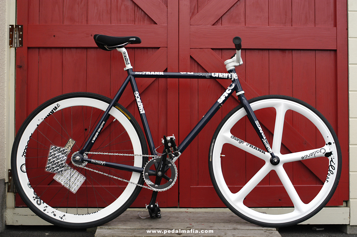

    Gracias hombre, me ha sido de gran ayuda estos consejos. He visto que me contestaste en mi anterior proyecto. Era esta:
    Que quedo así:
    Total la he desmontado pero tego problemas con la horquilla, mañana pongo fotos, parece como si la potencia estuviese solada a la horquilla.
    Mi deseo sería cambiarle la potencia por una de bmx y buscarme unas ruedas de carretera. Algo como esto, pero más humilde:
