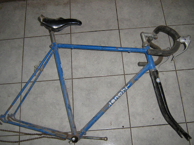

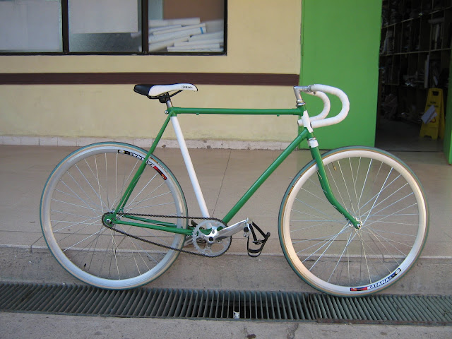

  3. marcianoverde
    marcianoverde Novato
    5 Feb 2009
    así llegó
    así la pensé
    y así quedó

    Muy guapa. Me podrías decir donde buscaste las ruedas? q precio?
  5. marcianoverde
    5 Feb 2009
    Saludos[/QUOTE]
    Mira las llantas c/u $6000 pesos chilenos, las masas 7000 el pa, y la enrayada $10.000, lo que si como te habras dado cuenta soy chileno
