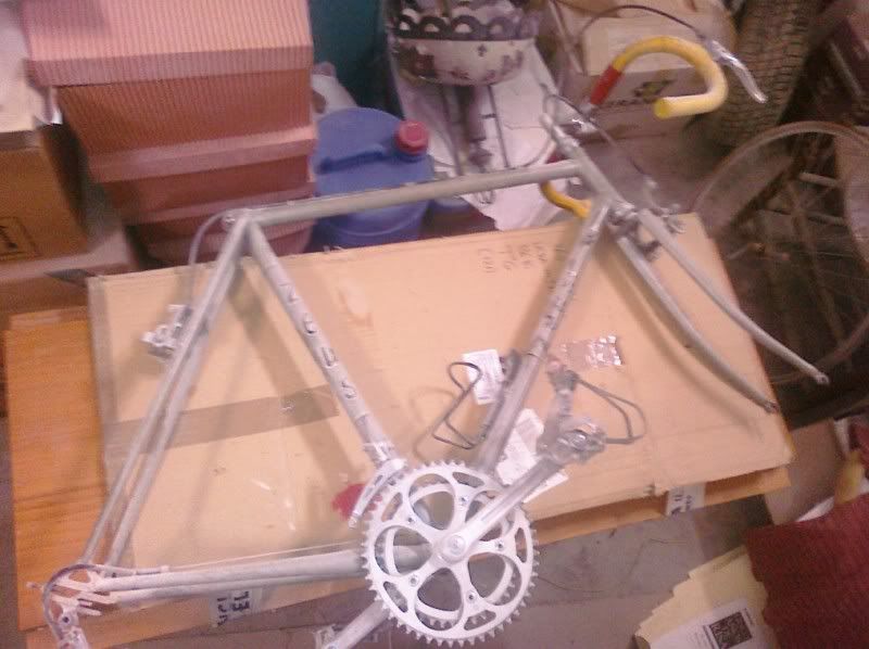

    Hola chicos,
    Estoy liado con esta Zeus de mis tiempos mozos. Aquí podéis verla antes de meterle mano.
    No me atrevo a hacerla Fixe, así que se va a quedar en SS. Mi pregunta es sobre frenos: originamente monta unos Zeus de este estilo, con el eje central como única articulación:
    Es posible cambiarlos por unos de sistema moderno, con doble eje, de este estilo?
    Muchas gracias.
    Prometo enseñar aquí el resultado

    No sólo se puede, sino que se debe!
