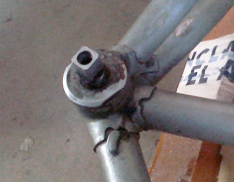

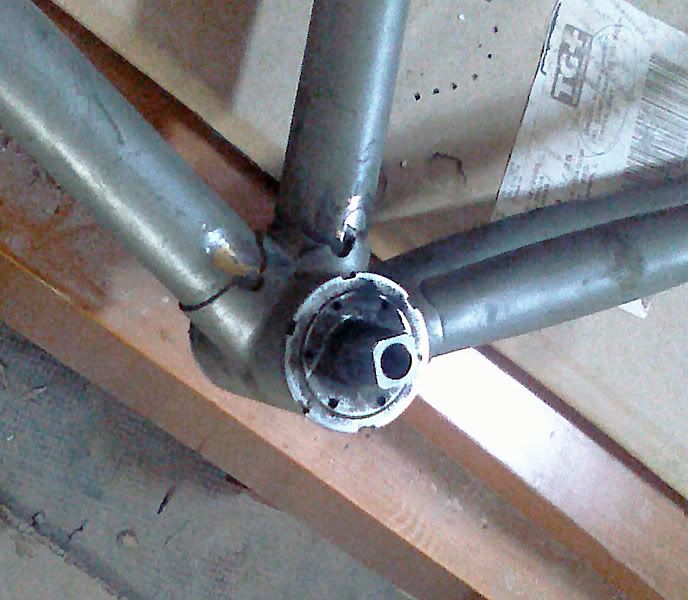

    Si, en los dos sentidos y no se movió ni un milimetro...
